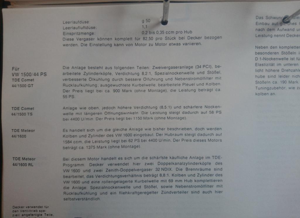

Hab in meiner alten Ausführung von "Jetzt mache ich ihn schneller" nachgesehen und nur diese Beschreibung/Bedüsung von TDE für die 34 PCI gefunden.
Ob das "ideal" ist weiss keiner, aber ich würde damit so beginnen. Sollte mE auch für 1600/41 ausreichen.
Hilfreicher Link
https://felix03.jimdo.com/34-pci-im-betrieb/
Hilfreicher Link
- DSC_3807~2.JPG (96.03 KiB) 2925 mal betrachtet
- DSC_3808~2.JPG (75.97 KiB) 2925 mal betrachtet

TDE und Riechert haben unterschiedliche 34PCI verwendet. Die NSU-Version hat meist eine anreichernde Beschleunigerpumpe und soweit ich weiß ist dort auch ein 26er statt ein 28er Lufttricher verbaut. Die Bedüsung ist deshalb unterschiedlich und läuft auch auf der jeweils anderen Version nicht !
Das Handbuch zum Vergaser ist im Zweivergaserergister zu finden (https://felix03.jimdo.com/ , https://felix03.jimdo.com/app/download/ ... 1245680347 ), da ist das gut erklärt.Auch die Gutachten mit den jeweiligen Düsenbestückung (u.A. für die 1600er) sind dort zu finden.
Aus Erfahrung mit einem identischen Setup aber einer RO158 Schleicher Nocke, bearbeiteten 1500er Köpfen und TDE-Vergasern : eine 55er LL-Düse war nötig, darunter gab es Übergangslöcher. Dazu statt der 140er eine 142er oder 145er Hauptdüse. Die Luftkorrekturdüse könnte eher kleiner als 180 sein, da es sonst im hohen Drehzahlbereich zu Abmagerung kommen kann.Und die Vergaser sollten natürlich synchron laufen.
