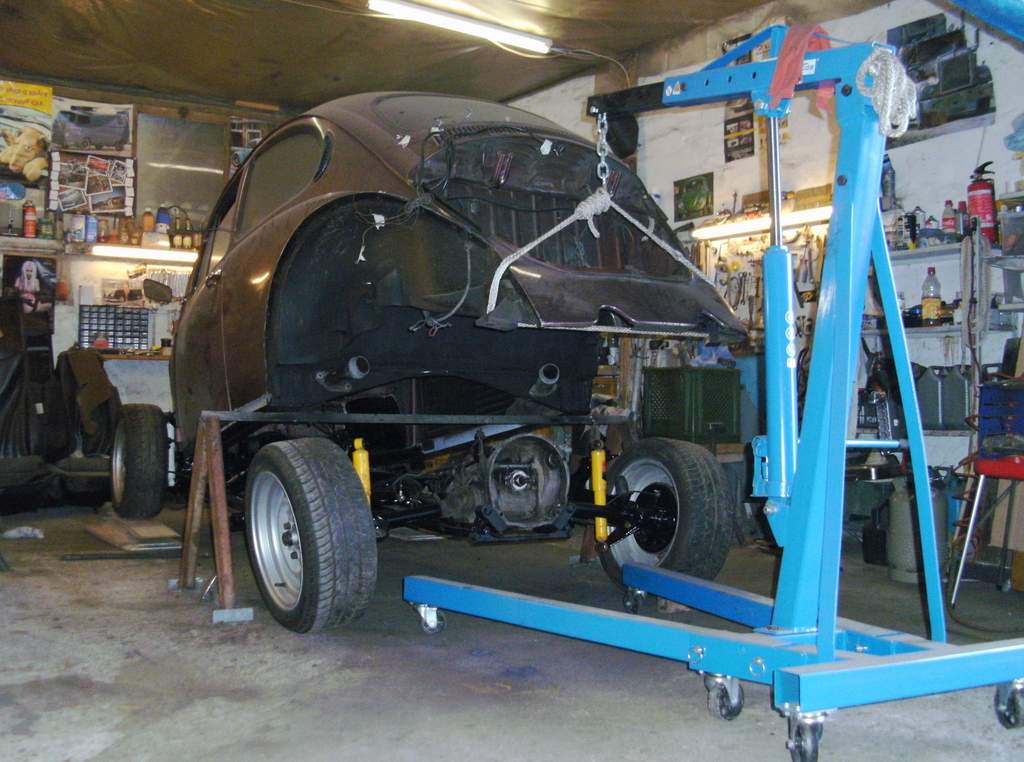

ich würde das Häusschen abnehmen und die Warmluftkanalunterbelche neu machen. Häusschen abheben ist keine Kunst wenn man einen Uli ( der Blaue Kran) hat
Bild 7532.jpg (97.15 KiB) 9467 mal betrachtet

Klar geht das ... aber warum gutes Blech raus nehmen obwohl es noch in Ordnung ist?
Ich werde erstmal die Seite öffnen und mit dem Sandstrahler bearbeiten! Gucken wie es aussieht!
Wenn was durch ist, denke ich weiter drüber nach! :handgestures-thumbupleft:
