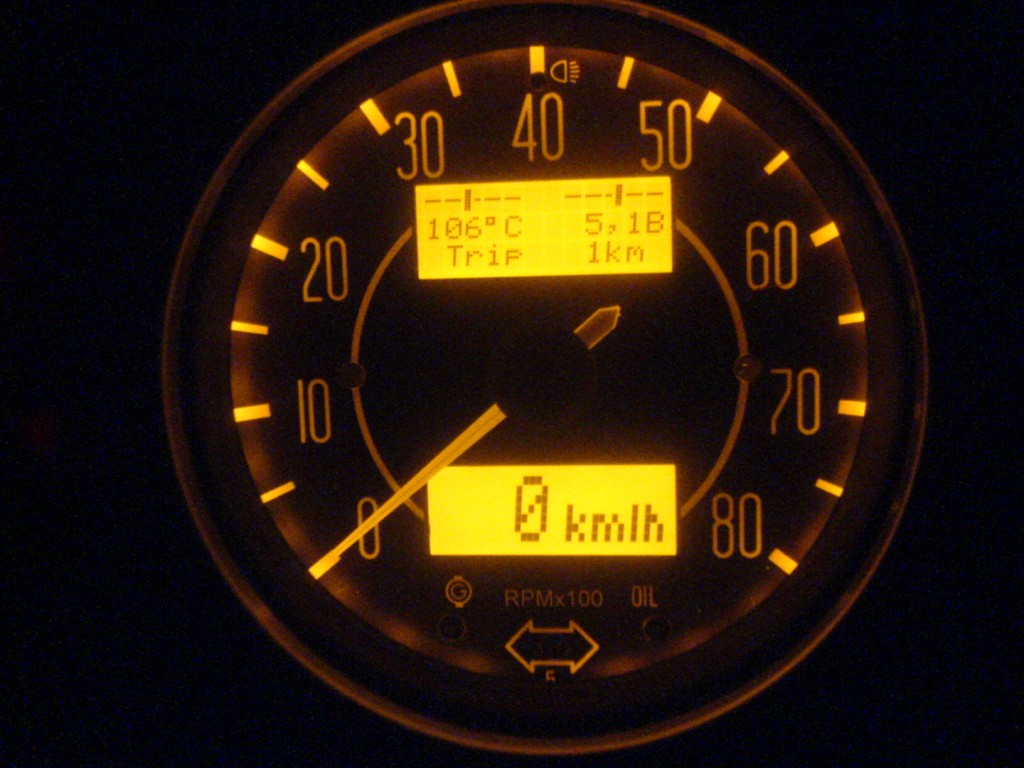

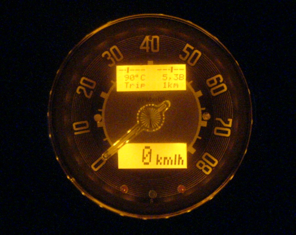

Henry / MKT
Beiträge: 503

Wir waren auch nicht ganz unkreativ :D

Auch hübsch...
Eiegnkonstruktion oder bedient im CAN-Bus Regal?

Beitrag von Henry / MKT »
Eigenbastelei....
Tacho mit Hallgeber
Drehzahlmesser mit Schrittmotor
Obere Anzeige für alles mögliche:
Lambda
Druck
Temperatur
Tank
Spannung
über taster umschaltbar
Schaltblitz
zusätzlich
Benzinpumpen und Oelkühlerlüfter-Steuerung
Ausgang für Winkerabschaltung
