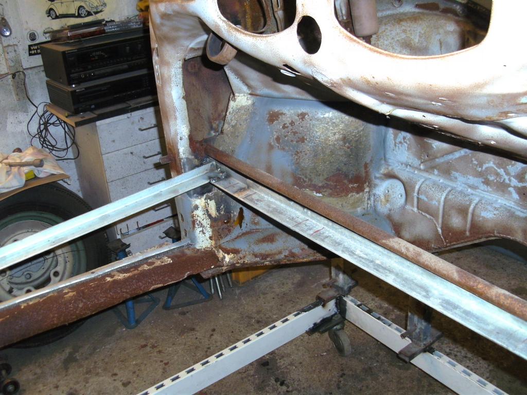

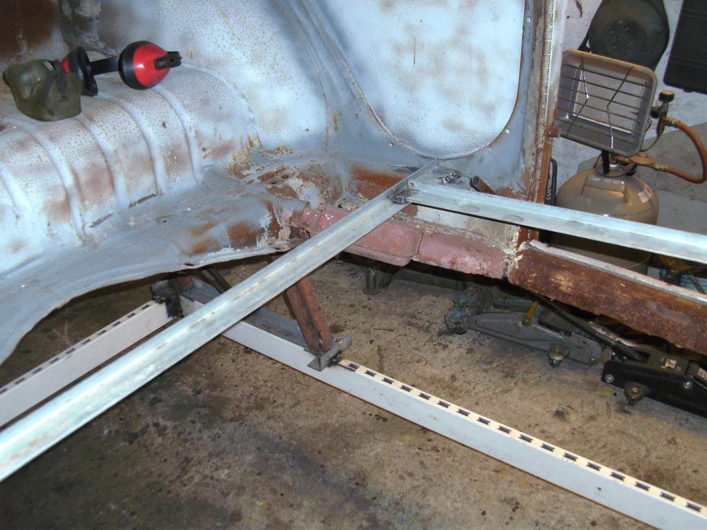

Ich hatte L-Profile von:
A-Säule zur A-Säule
B-Säule zur B-Säule
und dann nochmal links und rechts von der
A-Säule zur B-Säule
Also ein Viereck
Gruss Martin

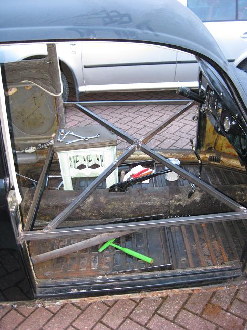

So wie der Martin das gemacht hat, ist das schon ganz gut, ich würde allerdings noch zwei Diangonalen einsetzen, dann vershiebt sich da auch nix.
Hubba Bubba
Beiträge: 207
Registriert: Di 20. Mär 2012, 22:43
Re: Wo das Häuschen verstreben ? Wie beginnen ?
Beitrag von Hubba Bubba »
Ich habs so gemacht...
