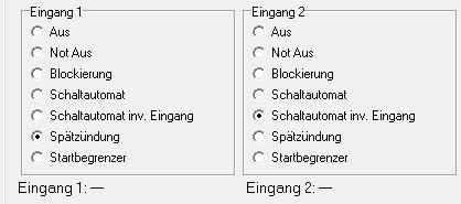

Die Zündbox: Die zwei Eingänge,was kann ich damit noch machen (anschließen)?
