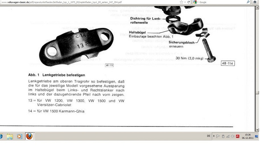

Wie meinst Du das mit dem Lenkgetriebe verdrehen?
Da gibt es doch nicht viel Möglichkeiten, laut Bastelanleitung.

Die Schelle gibt nur die Grundstellung vor. Mit den beiden Befestigungsschrauben kann man das Lenkgetriebe noch gewaltig in der Neigung verstellen.
