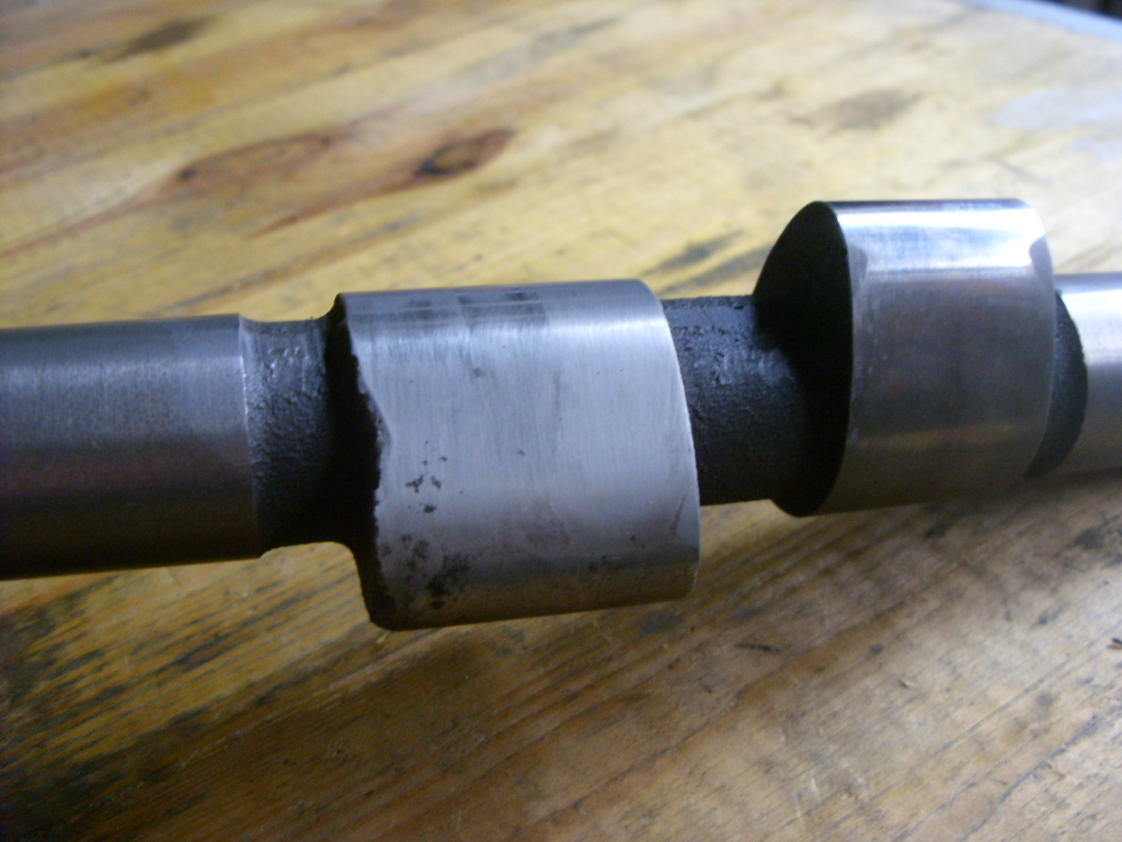

die tage mal wieder was unglaubliches gesehen !!!!!

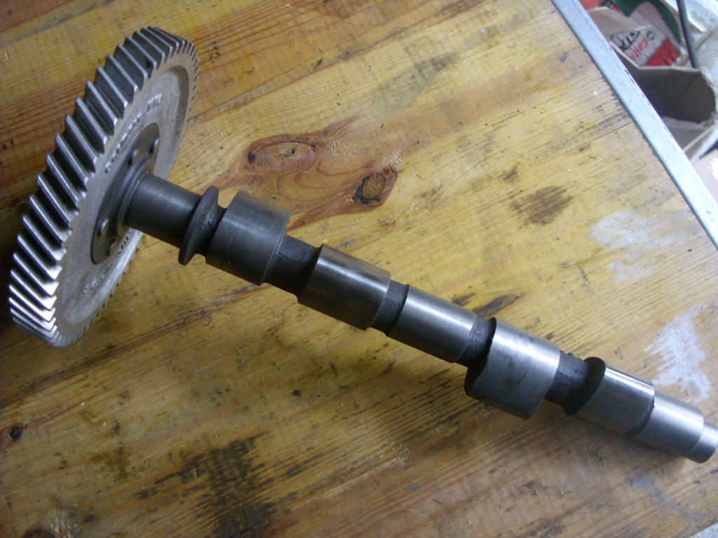

ich nenne es mal eine 3 1/2 nockenwelle , da die auslassnocke für zylinder 3+1 fast rund ist
eine halbwegs gute nocke
dann die monster NOCKE
ist wie immer eine ex schleicher
wer mal versucht hat so einen motor abzustimmer ...... kommt an seine grenzen 8-) :shock: :mrgreen: und wenn dann endlich mal der motor offen ist und alle drum herum stehen und staunen ...... ist man sich doch sicher KEIN IDIOT zu sein :mrgreen:

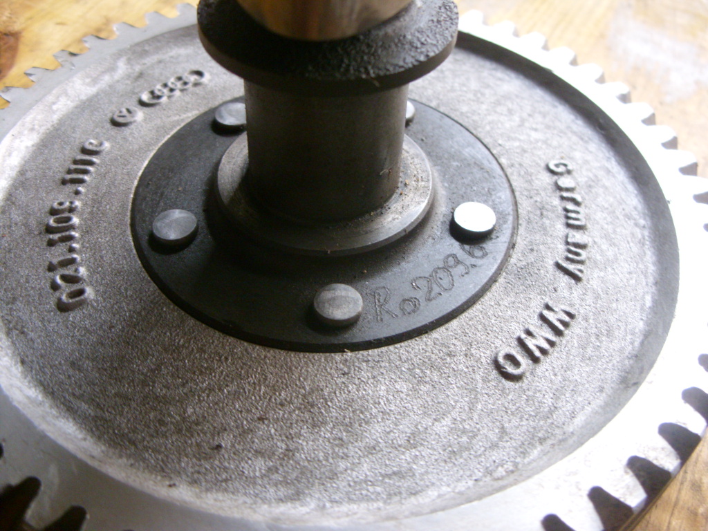

Das Problem hatte ich auch mal Anfang der 90er, mit meinem 2Ltr. Typ4 mit Schleicher Ro209,6 / 324° - klapperte immer, mehrmals die Ventile nachgestellt und wieder, dann Motor zerlegt und die Bescherung gesehen, da die Nocke von Kumi war, hat er die Anstandslos umgetauscht - er meinte Damals das bei den Typ4 Schleicher Nocken wohl ein Produzierter Satz nicht richtig oberflächengehärtet war !
Das sowas heute noch auftaucht :shock:
Die Nocke hab ich heut noch hier - hat gerade 700 KM gelaufen - wer noch was damit anfangen kann, kann sie gerne haben !
Hier 3 Bilder
Gruß Carsten
