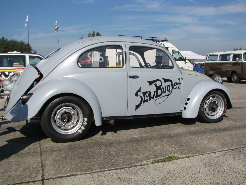

noch mal schnell ein Foto , bitte der vorderen Kotflügel beachten:

Re: Der Sinn von Innenkotflügeln bei strip only cars
Das mit den Kotflügeln wurde im Käfercup auch sehr gerne gemacht, aber das halt Rundstrecke....da liefen die Autos schon mal flotte 200 und mehr auf der Geraden
Man kann die Kotflügel auch weglassen und n einfaches Blech drüberhängen... ^^

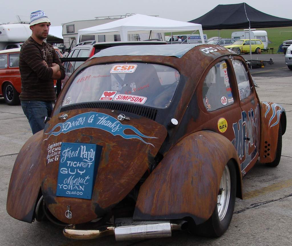

Das mit der Front ist so ne Sache.
Klar kannste die Innenkotis wegschneiden. Das sind ja eh nur Schmutzund Wasserabweiser.
Und wann Regnets aufm Strip schon
Und auch ne Leichte Haube ( meine ist 3 Kg ) montieren.
Nen kleinen Tank ( Rollertank 10 L )
Dafür muss dann aber die Batterie nach Vorne.
Sonst wirds irgendwie ungemütlich ohne Last an der VA
Bei meiner Brezel ist da noch alles Stock
( hab Angst da was zu zerstören soll ja mal ne Resto bekommen )
Wegen Stabilität hätt ich da mal keine Angst da ist ja nix Tragendes.
ne Flippfront ist sicher was feines ( hab ich ja auch an Wagen 2 )
Nur muss dann der rest der Karre auch so sein also alles erleichtern und so
Und wie schon gesagt wurde Gitterrohrahmen.
Hab ja an der Brezel auch GFK Kotis von der leichten Sorte und das problem ist nicht zu unterschätzen wegen der Entlüftung. Die Dinger ziehen schon Luft. Darum haben wir die auch gelocht. Nun ist es vorne etwas ruhiger geworden.
hab das echt gemerkt wenn ich vom driten bei 7000 U/min ind den vierten geschaltet hab ist er etwas Nervös geworden.
Nun kein Problem mehr und das muss an den Entlüftungen gelegen haben.
Dafür wird er nun bei 7000 U/min im vierten hinten etwas Schwammig
gut ist dann die 1/4 schon hinter mir
Danke für die Tips, Michi.
Lochen in dem Bereich ham wir auch aufm zettel.
Habt ihr die Kotflügel auch selbst laminiert?
Eure Haubenarbeit hat mich schon inspiriert
Alles ist möglich
aber die Flügel hab ich gekauft. Sind ohne Gutachten also nix Strasse.
Und sind Leichter als die die ich schon hatte.
Vorher waren Repro Blechflügel. Die sind auch ne ecke leichter wie Original.
Und haben auch keine Bördel zum versteifen an dern Radläufen aussen.
Keine Lampentöpfe und so n Scheiss
Hinten sind von Hoffman Speedster 4 cm innenverbreitert.
Ich mache übern Winter auch noch ne Motorklappe in GFK
Und Loch das Abschlussblech noch ein wenig

Hast du echt nen Unterschied beim fahren zwischen gelochten und ungelochten Kotflügeln festgestellt?
Das kann mir absolut nicht vorstellen...
Ich sag mal so
Ab ca 150 Km/h wurde die Kiste vorne etwas instabil
Danach nen 19 mm Stabi mit Urethan Lager verbaut und den Luftdruck auf 4 bar angehoben.
keine Verbesserung
Dann haben wir die Lampentöpfe rausgeschlagen und zulaminiert. Dabei hab ich mit das so angesehen und bemerkt das die Kotis ja wie Bremsfallschirme im Wind stehen und darauf hin die Löcher gebohrt.
Nun is Ruhe Vorne :handgestures-thumbupleft:
Dafür fängt er bei ca. 140 Km/h hinten an zu Schwimmen.
Und zwar immer wenn ich vom 3 in den 4 Schalte.
Dann ab ca. 160 Km/h beruhigt er sich etwas.
Gut dann Roll ich ja auch schon wieder aus
2012 mal wieder Testen mit Geschwindigkeit
Geschwindigkeit Geschätzt hab ja keinen Tacho
Nur ganz leicht und man gewöhnt sich drann aber doch so das man es fühlt.
Denke das liegt an den Dot M&H Racemaster die ich mit 0.8 Bar fahre
keine Verbesserung
