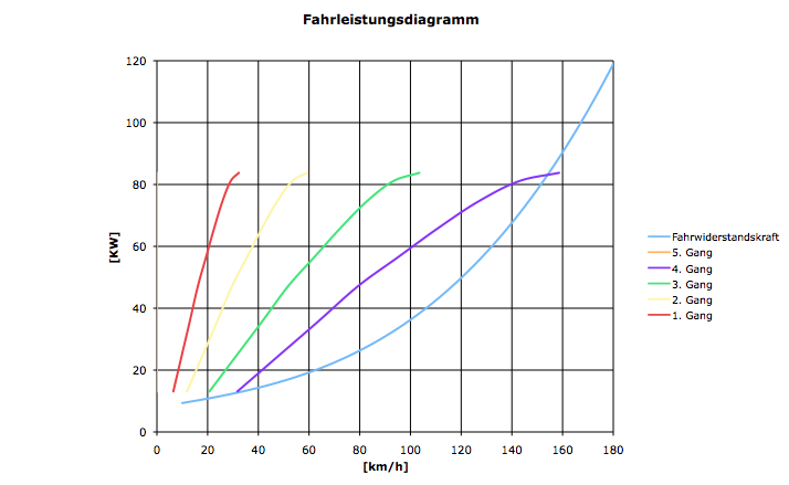

VW 091 - kann mit geänderten Gangrädern 3ter und 4ter Gang verlängert und verstärkt werden (Weddle gears) - gesetzt
Porsche 901 (914 (Differenzial muss gedreht werden), frühe 911er, 912e (USA)) - gross, Schaltstangenverlegung muss angepasst werden, Achswellen/stümpfe anpassen, teuer in Instandsetzung, mässige Schaltqualität
Porsche 915 (nicht ganz so frühe 911er, auch Turbos) - noch grösser, hohe Reibungsverluste
Die Getriebefrage klärt sich sehr schnell bei der Erstellung von Fahrleistungsdiagrammen. Hierbei werden Leistungskurven in den einzelnen Gangstufen gegen die Fahrwiderstandkurve (Luftwiderstand (cw x A), Gewicht, Rollwiderstand (Rollreibung), Verluste Antrieb, opt. Steigung) gelegt: Siehe Attachement.

Fahrwiderstandskurve T2b mit 91 Getriebe, 3ter 1.18, 4ter 0.77, Diff. original

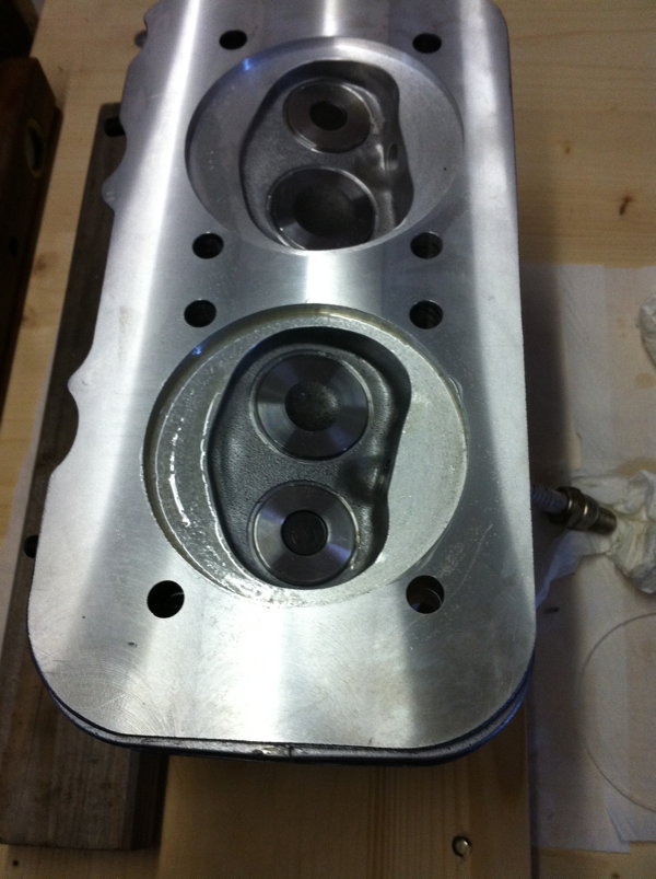

Hier Bilder von den noch Remmele-Köpfen. Mark hat an Remmele einen Narren gefressen. Ich habe meine Köpfe jetzt an einen anderen Ort gegeben. Remmele ist ein Käfertuner. Im Bulli hat man andere Parameter.
Andere Baustelle (Typ1 Style Köpfe): Die EnginePlus/ Remmele Typ4 Zylinderköpfe im Typ1 Style finde ich abgefahren, aber wenig zielführend im Bulli. 2.4er reicht vollkommen oder 2.0 Turbo. Ein gut gemachter Typ4 Kopf bringt auch einiges (Preis/ Leistung).
Bild ist vom in die Waage gelegten Kopf und dem Nachmessen der Brennraumvolumen.
Remmele Typ4 AMC, 41/34 Ventile, 50.5 ccm Brennraumvolumen
