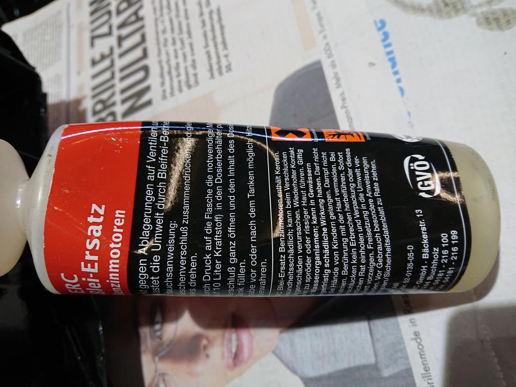

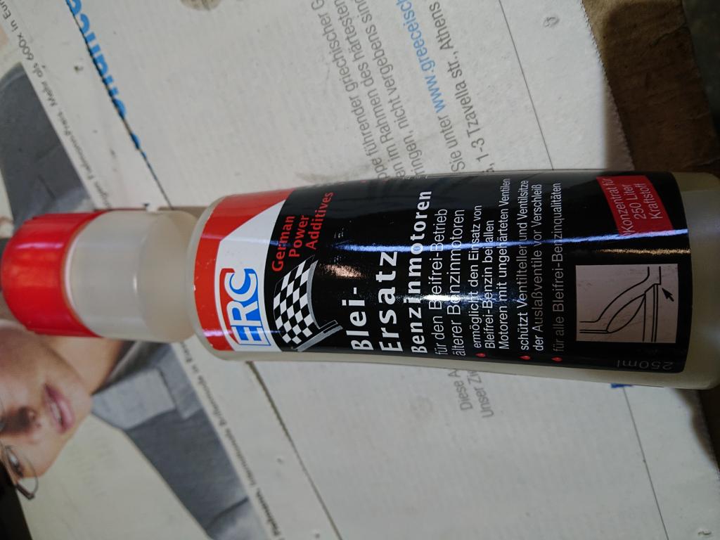

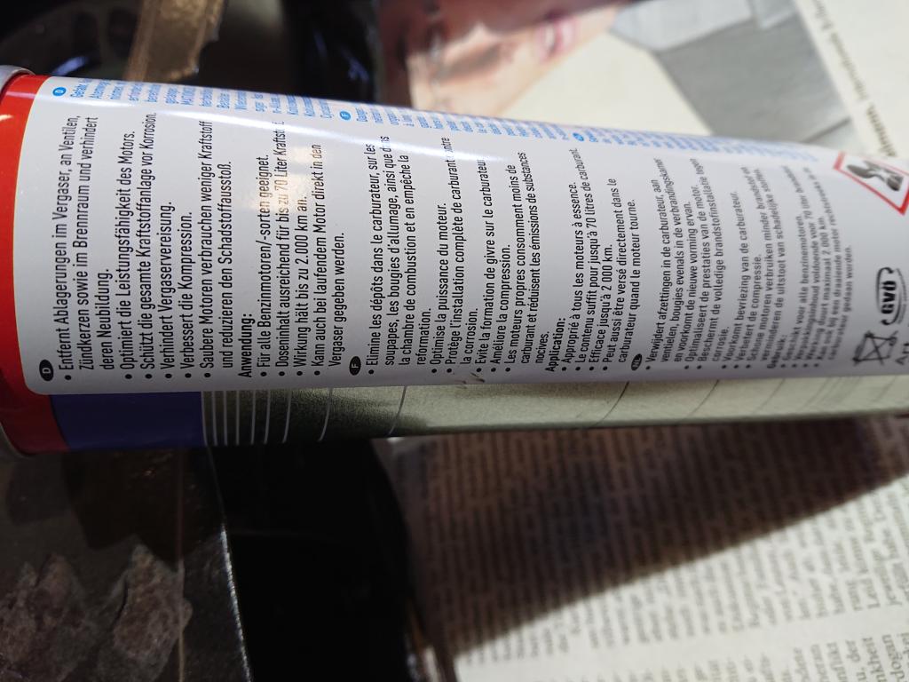

Der Liqui Moly MTX ist kein Bleizusatz, sondern verhindert Ablagerungen im Sprit, eine Dose reicht für 70L.
Anbei noch ein Foto vom richtigen Blei Ersatz, der reicht für ca 250L.
LM mtx
LM mtx
