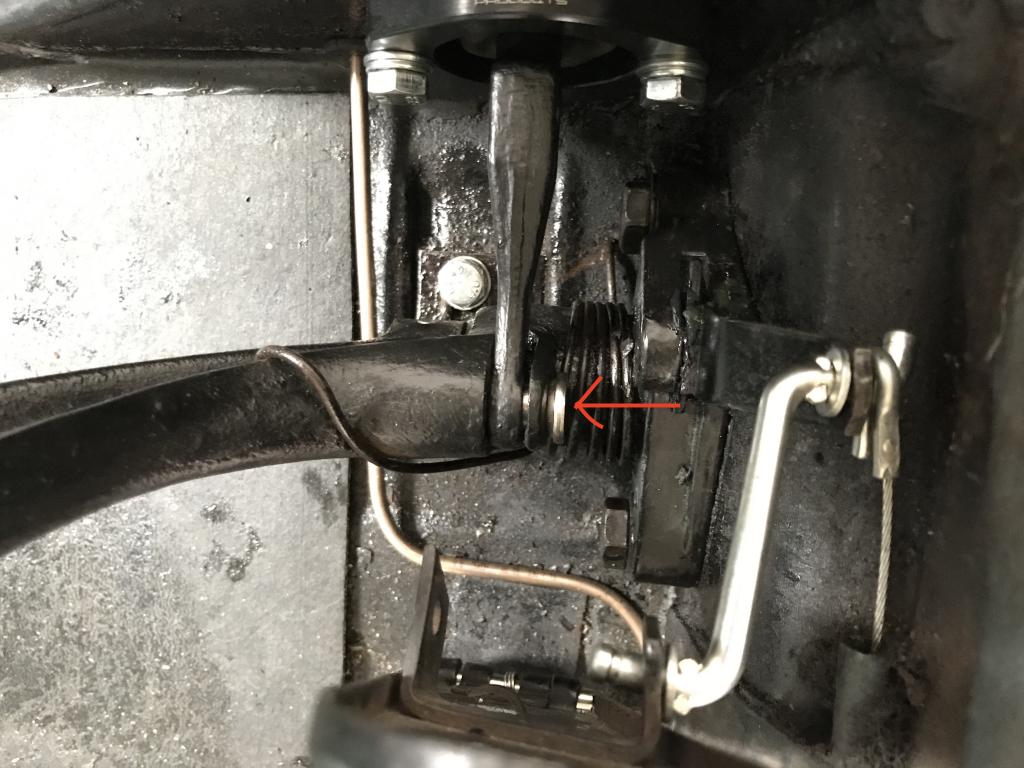

hab noch mal ne Frage zur Pedalerie. Wie sichert man denn den Bremsbolzen? Loctite?
Auch mit dem Gaspedal bin ich unzufrieden. Wackelt wie ein Kuhschwanz und die blöde Sicherungsfeder ist mir gleich weggeflogen. :angry-cussingblack:

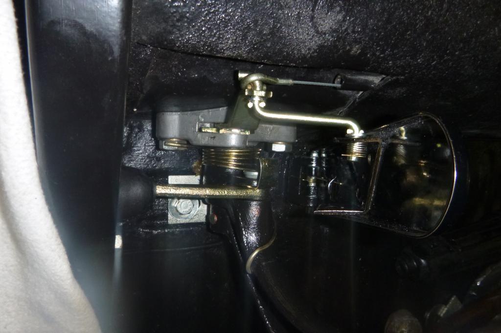

da muss doch auch der Gaszug getauscht werden oder ?
ich habe noch einen Zug mit Öse vorne.
hat jmd. mal ein Bild, wie bei der neueren Pedalerie der Gaszug am Hebel fest ist ?

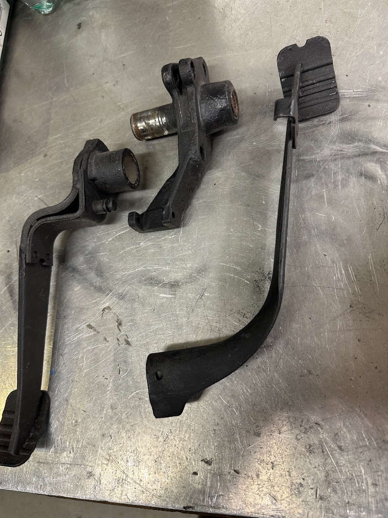

Moogy
Beiträge: 229
Registriert: Do 21. Feb 2019, 21:15
Käfer: Cabrio April 66
Re: Pedalerie Revision Bj. 65
Beitrag von Moogy »

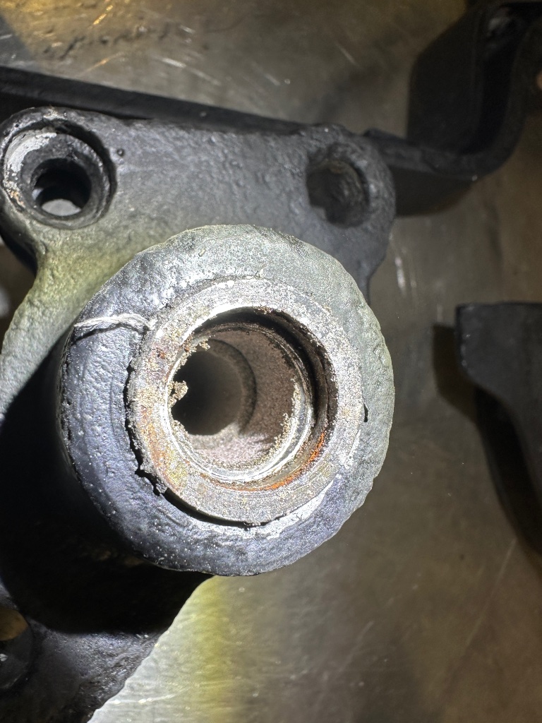

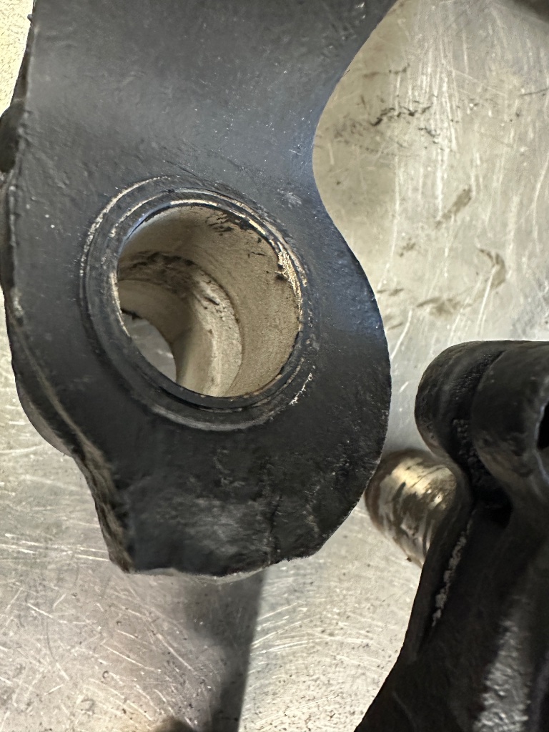

Ich nutze diesen Beitrag für meine Frage.

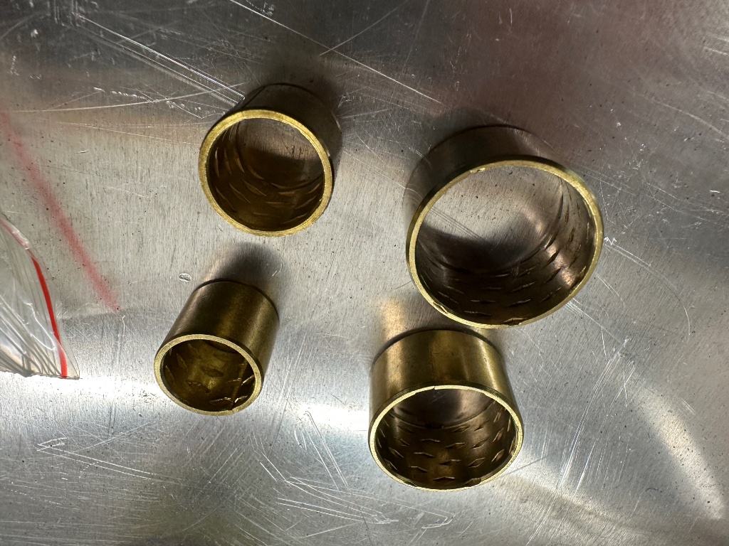

Ich habe eine 67er Pedalerie die ich revidiere und dazu neue buchsen verwende. Wie habt ihr die alten Buchsen ausgepresst? Es sind ja jeweils zwei Buchsen im Bremspedal und zwei im Pedalerie-block, presst ihr die beide in die gleiche Richtung mit einem Dorn raus? Ich sehe nicht genau ob da noch eine Stützhülsd zwischen den Buchsen ist.

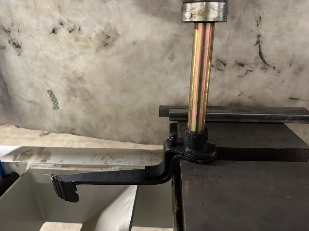

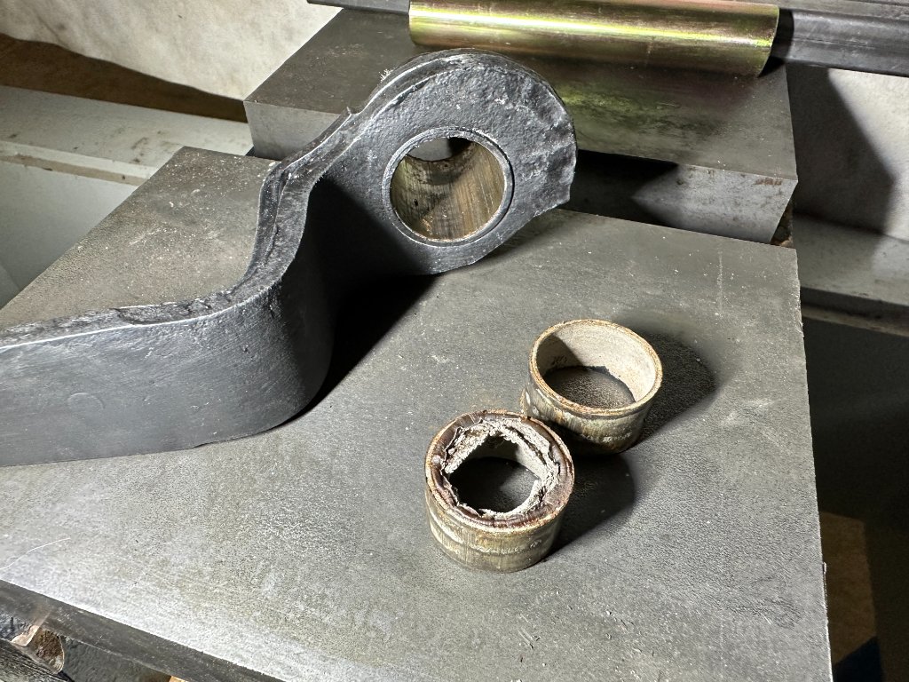

Kleines Update falls jemand in der gleichen Situation ist. Die grossen Lager im Bremspedal lassen sich mit einem Dorn auf der Presse gut auspressen.
Bei den kleinen Lager gestaltet es sich schwieriger. Das der Bremspedalblock aus Alu ist und die Lager über eine Gesamtlänge von 11cm ausgepresst werden müssen verkeilen die sich schnell und die Kraft auf den Block wird zu gross. Ich habe mich dafür irgendwann entschieden den Rest der Hülsen auzubohren (27mm Bohrer, das Loch ist einwenig grösser).
