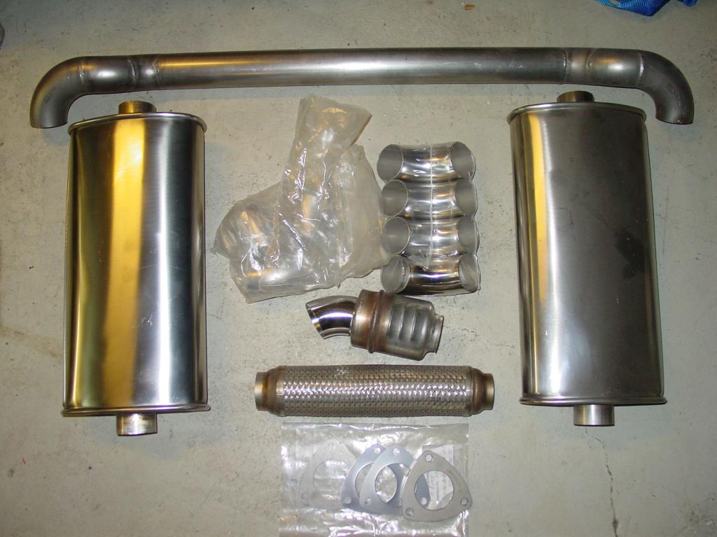

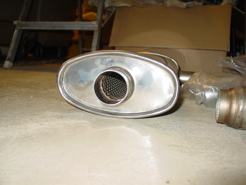

- VeeDee
- Beiträge: 3474
- Fahrzeug: 1600Vari/3
Re: Empi Auspuff gesucht
Hätte da was zum dranhängen an die Python...
- DSC02238.JPG (90.81 KiB) 5299 mal betrachtet
- Schalldämpfer
- DSC02239.JPG (71.91 KiB) 5299 mal betrachtet

Veedee geiles Set. Aber wieder laute Absorptionsdämpfer, oder?
Ich habe mir so etwas wie die vom VeeDee selbst gebaut. Die Dämpfer sind bei mir rund und kleiner. Die Anlage ist aber leiser als Streetsport, trotz Absorptionsdämpfer. Auch mich störte an der Python die extreme Sichtbarkeit und an der Streetsport der geteilte Ausgang und die Rohre unterhalb des Motors.
