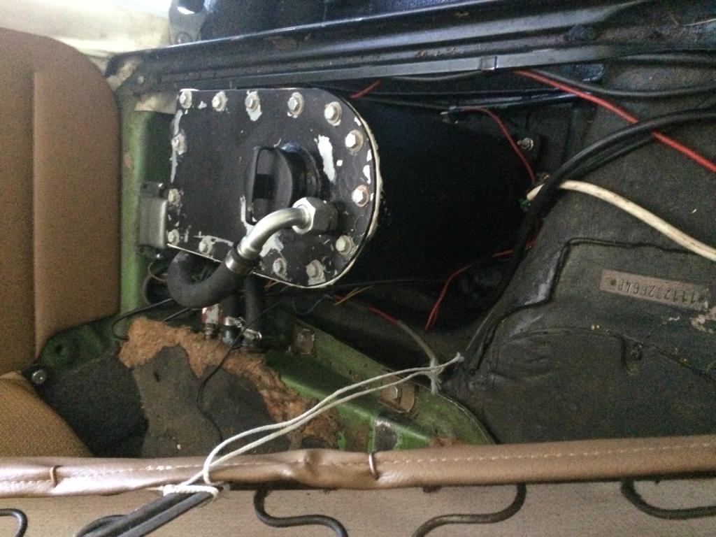

Hallo Thomas,
wäre es möglich, dass Du mal ein Foto von Deinem Tank machst (sofern der Deckel abnehmbar sein sollte, bitte auch vom Tankinnenleben).
Bei mir sitzt der Tank auf dem hinteren Kofferraumboden und ich möchte ihn aus den genannten Gründen auch lieber an einer tieferen Position haben.
Viele Grüße,
Tobi

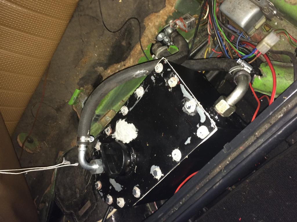

Hallo Tobi
hier ein paar Bilder.
Der Tank besteht aus einem 150er Kaminrohr an das ein "Beruhigungsbereich" angeschweißt wurde,
In diesem Bereich kommt das Öl vom Kühler an und kann etwas beruhigen bevor es in den Absaugbereich herüberfließen kann.
Im runden Absaugbereich sind dann noch 2 Schwallbleche um das Öl bei Querbeschleunigung unten zu halten.
Der Deckel ist schraubbar zum reinigen, ist aber recht knifflig dicht zu kriegen. Deshalb leider keine Innenaufnahmen.
Die Leitung zum Motor geht seitlich durch die Bodenplatte zur Getriebegabel, die Rücklauf- und Entlüftungsleitungen gehen durch die Öffnung für den Heizungsstutzen, die mit einer Platte verschlossen sind.
Käfersuchers Tank saß vorher bei mir unter der Rückbank - war mir aber zu hoch dafür. Daher auch die Beule, die hat die Rückbank reingedrückt als da wer gesessen hat
Thomas
