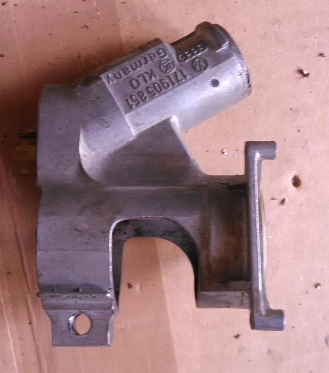

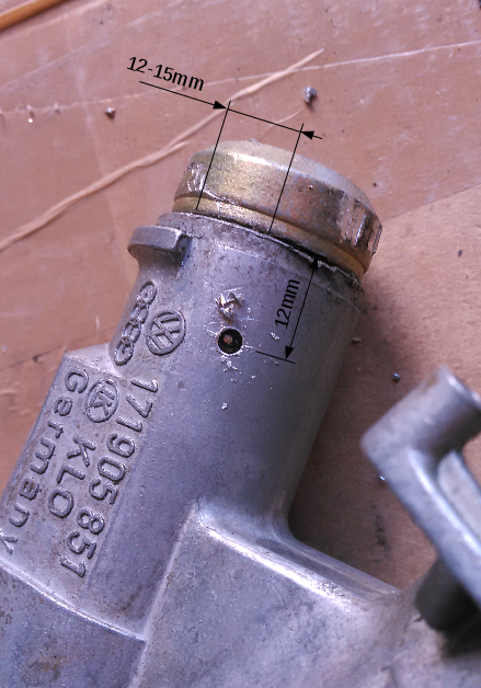

jetzt zum eigentlichen, es muss ein Loch gebohrt werden, 3mm reichen dafür. Es geht hier nur darum eine Feder am Zündschloß rein zu drücken
Zündschloß mit Bemaßung.png (464.88 KiB) 13966 mal betrachtet
wenn das geschehen ist, mit etwas dünnen (kleiner 3mm ;) ) in das Loch drücken und das Zündschloß gleichzeitig herausziehen. Dabei ist es egal ob der Zündschlüssel im Schloß steckt oder nicht, es vereinfacht das ganze erheblich weil man was zum ziehen hat.

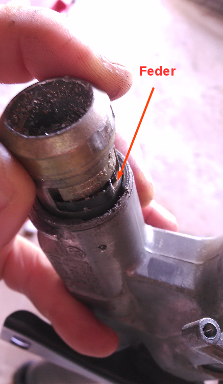

hier sieht man die Feder die gedrückt werden muss, die Bohrung hat noch gepasst
Zündschloß Feder.png (424.16 KiB) 13966 mal betrachtet

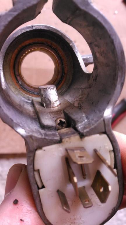

hier sieht man noch wie der elektrische Teil des Zündschlosses gesichert ist, man muss dazu also auch alles weg bauen....
20150727_006 1024.jpg (38.37 KiB) 13966 mal betrachtet
und noch mal alles zerlegt
20150727_009 1024.jpg (44.55 KiB) 13966 mal betrachtet

Ist der Kabelsatz noch am Schloß?
Es greift die Schaltnase in den Schalter. Man kann das brutalst reinzimmern, aber das rächt sich halt nachher... Schloß funktioniert, nur es schaltet nix mehr...

Re: Zündschloß ausbauen von einem Mexico Käfer
Beitrag von oberfeld0899 »
Danke für deine Antwort. Reinzimmern wollte ich es eben nicht. Steht auch im Leitfaden , dass es ohne Gewalt einzusetzen ist. Konnte das Problem inzwischen lösen. Am neuen Lenkkopfgehäuse war diese kleine Nase etwas seitlich versetzt . Musste sie mit dem Fräser etwas bearbeiten. Jetzt passt das Zündschloss . Wird bei mir langsam Zeit für eine Brille.
