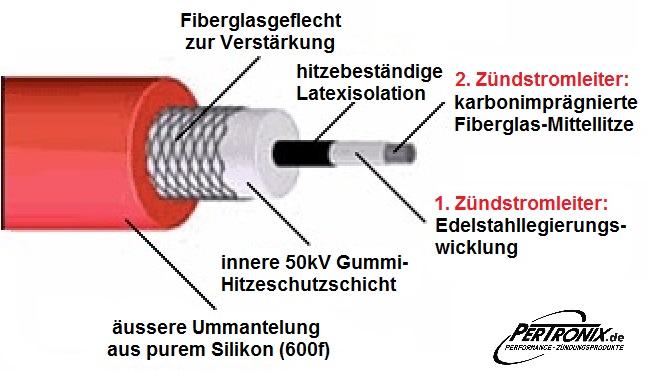

Die Flame-Thrower Silikon-Zündkabel von PerTronix mit niedrigem ca. 1.5 kOhm/m Widerstand sind mit 2 Zündstromleitern aufgebaut: einem primären aus einer Edelstahllegierungswicklung und einem sekundären in Form einer karbonimprägnierten Fiberglas-Mittelllitze. Zwischen der äusseren Silikon-Ummantelung und den inneren Zündstromleitern sitzt eine starke Gummiisolierung als effektiver Hitzeschutz und gegen Spannungsüberschläge usw.
Es gibt diese Kabel in 7.0mm schwarz ohne Schriftzug (für den gesuchten Originallook) oder in 8.0mm mit PerTronix-Schriftzug (auch farbig) - jeweils als reine Meterware, als Universal-Kabelsätze mit bereits montierten geraden oder 90° Standard-Zündkerzensteckern oder als fertig konfektionierte Käfertyp-Kabelsätze

...hier noch zum optischen Verständnis der Aufbau der oben beschriebenen PerTronix Flame-Thrower Zündkabel:

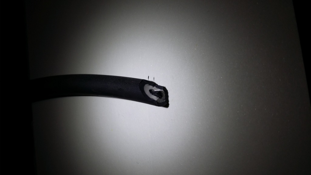

Also nichts für Ungut, aber die 0815 NGK Zündkabel vom freundlichen Teiledealer um die Ecke scheinen da nicht wirklich anders zu sein.
Hab mal eins geopfert und ein Foto gemacht.
Beru Silikonkabel haben auch den Aufbau, wollte es nur nicht zerschneiden :D
Grüße Merik
