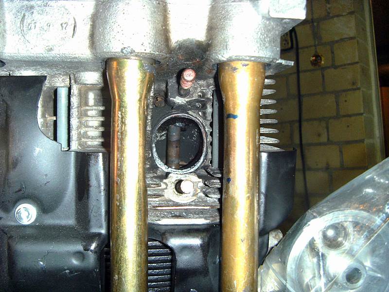

74er_1303 hat geschrieben:Bei den Stößelschutzrohren: Prüf mal mit einer Fühlerlehre, ob überall Luft zwischen Krümmer und Schutzrohren ist. Falls nicht, nützt die schönste Dichtung nix.
Viele Grüße
Stefan
Ja, ein guter Hinweis. meine Stösselrohre habe ich alle in diesem Bereich etwas eingebeult. Sind nur 2-3mm.

Das mit dem Eindellen hab ich auch so wie der Host gemacht. Bei meinem Ahnendorpkrümmer ging es auch recht eng zu. Wichtig ist auch die Richtung wo die Naht des Rohres verläuft. Sollte bei Einbausituation immer nach oben zeigen. Die Rohre sind nämlich gerollt und verschweißt worden. An dieser Naht kann es auch zu leichten Undichtigkeiten führen.

Mir ist das vor, ja schon, Jahrzehnten mal aufgefallen, weil nach dem WT aus/einbau die Dinger plötzlich undicht waren.
Da hat ein Abgasrohr gedrückt als es warm wurde.
