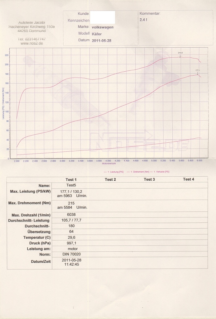

Uwe hat geschrieben:Ist ja alles schön und gut, dein Käfer geht bestimmt sehr gut.
(Diagramm wär interessant)
Da hab ich mal den 4-gastester reingehalten:
CO <0,1%
HC <50ppm
Lambda wie festgenagelt auf 1
Da steckt sehr viel Geld, Knowhow und Arbeit drin.
Im Vergleich der 2,4er vom AICVW65
CO >8%
HC >4000ppm
Lambda 0,8
Aber der geht auch gut
:confusion-scratchheadyellow: :confusion-scratchheadyellow:
Och bei der AU ist doch eh nur der Bereich ab 3000 1 /min interessant...
Ausser man muss nen kompletten Fahrzyklus bei Gevatter TüV hinlegen....
Und noch mal extra für uns Uwe ;-)

Zum Diagramm:
Sehr schön, ein wenig Feintuning noch, dann ist fein, denk ich mal.
Aber bei einem Messzyklus um den es hier geht, würdest du mit Pauken und Trompeten
durchfallen, glaub mir. Ich hab mich viel und lang damit beschäftigt.
Mit scharfen Nocken, Einzeldrossel, alpha-n,etc. wird das nix.

maniac hat geschrieben:
CO <0,1%
HC <50ppm
CO >8%
HC >4000ppm
Lambda 0,8
http://bugfans.de/forum/typ-f72/projekt ... -t144.html
hey, auf dem gleichen Prüfstand war ich auch sehe ich grad...interessant zu vergleichen, vorallem im Drehmoment, ich hab bei 2500 exakt 160NM und bei 3500 180NM und bei 5200 als max 199NM....
