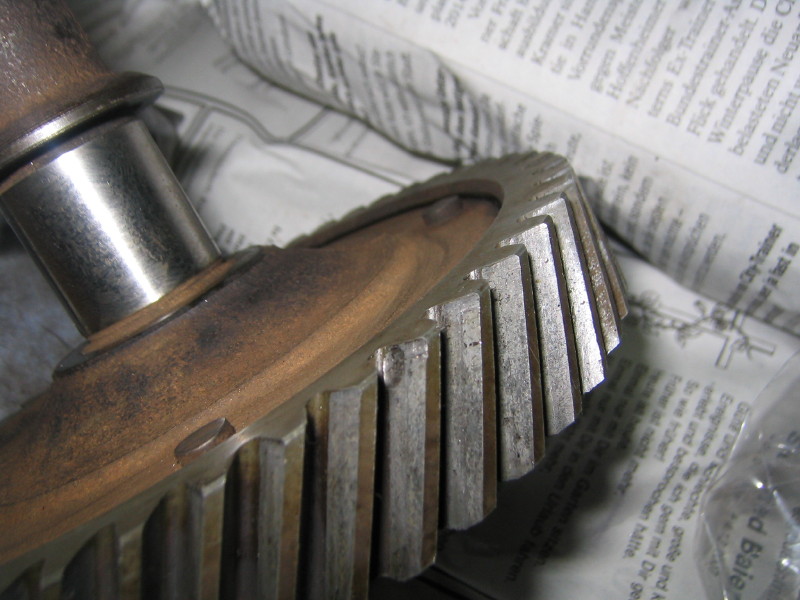

Nockenwellenrad sieht arg vermackelt aus :(

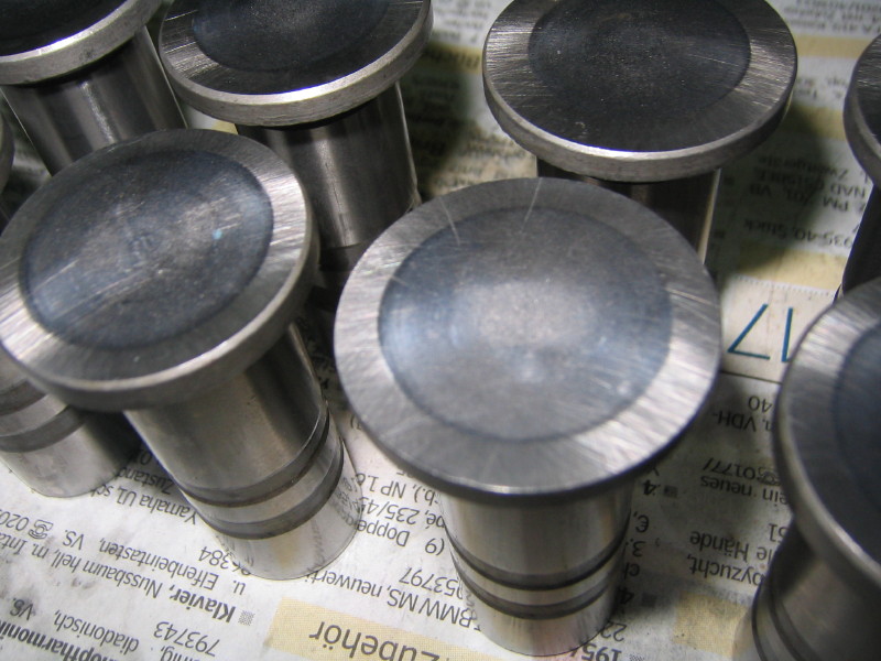

So schlimm sieht das Nockenwellenrad eigentlich gar nicht aus. Das Bild zeigt die schlimmste Stelle.
Viel beunruhugender finde ich die Stößel, auf einigen zeigen sich schon deutlich sicht- und fühlbare Risse.
Auch sonst sehen sie nicht gerade sehr hochwertig verarbeitet aus. Leider zeigt das Bild nicht alles.

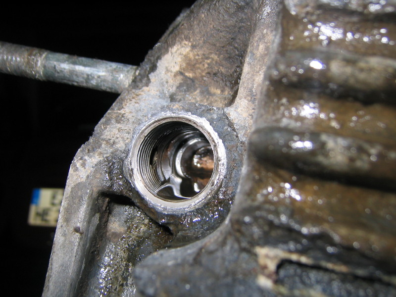

Einen weiteren möglichen Grund für den Ölverlust habe ich nun doch noch ausmachen können. Der Bereich um den vorderen Öldruckregelkolben ist so weit oxidiert, dass kaum noch Dichtfläche verbleibt.

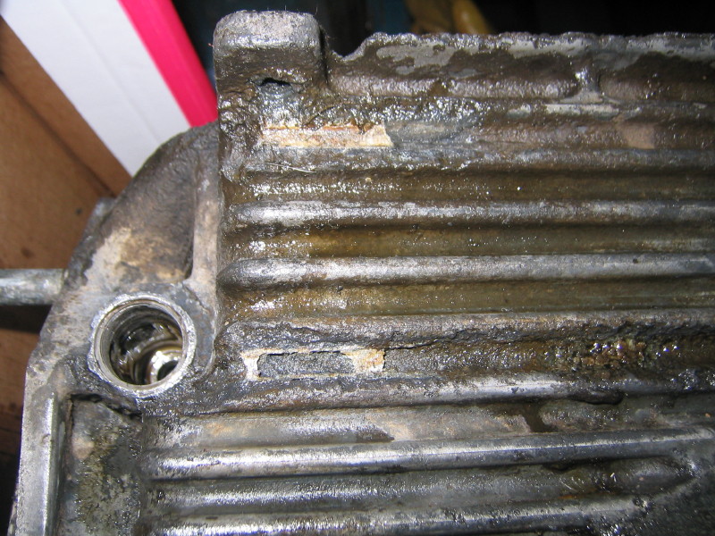

Beiträge: 16926
Re: Wie ein generalüberholter Motor nicht aussehen sollte.
Ui...das Gehäuse ist ja unten fast durch... :o :o :o
Echt grauenhaft das Gehäuse, mit so was baut jemand einen neuen Motor auf?!

yoko hat geschrieben:Echt grauenhaft das Gehäuse, mit so was baut jemand einen neuen Motor auf?!
Ja, das ist tatsächlich passiert. Der "Motorenbauer" ist hier sogar angemeldet und wird wohl auch mitlesen. Ich glaube aber kaum, dass er genug Arsch in der Hose hat sich hier zu outen. Ganz so durch wie Lars meint ist es aber wohl nicht. Zumindest der Ölverlust wird andere Ursachen gehabt haben.

Naja, da habe ich aber auch schon schlimmere Gehäuse gesehen. Auch in einem solchen anoxidierten Gehäuse kann man einen absolut gesunden Motor aufbauen. Das ist halt mehr eine Ästhetikfrage. Ich hätte damit kein Problem. Hauptsache das Ding rennt...
Wenn es allerdings anders mit dem Motorenbauer abgesprochen ist und man Wert darauf legt, dann ist das natürlich schon ärgerlich.
