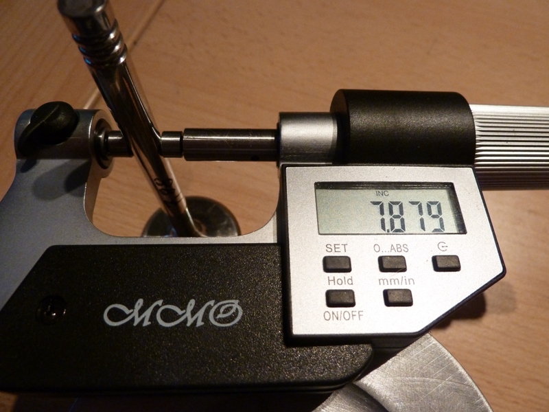

Was hat der Ventilschaft für ein Maß?
Ich habe hier welche aus einem 044er Kopf die haben 7,88 mm was schon heftig wenig ist und viel Spiel erzeugt aber die funktionieren und werden auch wohl nie fressen:
Wurden die Führungen mal erneuert, dann nicht auf Maß aufgerieben?

Also meine ventilschäfte haben im schnitt 7,94-7,96 mm und wenn die ventiführung dann 8,0mm hat, sind das an luft 0,06 bis 0,04 mm. und das sollte auch reichen, ohne das sie fressen! wieso fressen??? das habe ich noch nie gesehen! ich schaue mal ins vw handbuch, wg den toleranzen.Leue hat geschrieben:Die saßen evtl. zu eng in der Führung.
