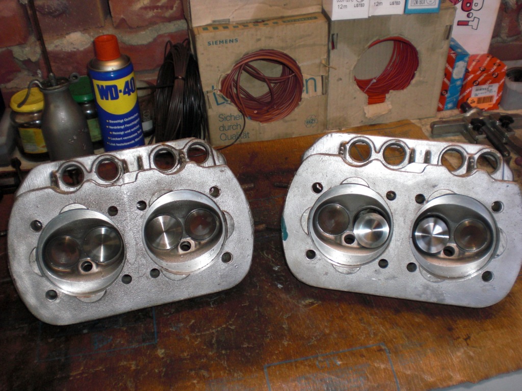

Mein neues Motorenprojekt soll Richtung 2,2 Liter (78x94) und auf Drehmoment gehen…
edit 28.09.2012: 2,2 passt nicht mehr ganz, die Welle ist nun ne 82´er, dem zu folge also 2276ccm :D :
Also Standfest (Upm. max zwischen 5500-6000) und mit 40 Vergasern zu befeuern sein. Voraussichtliches Gehäuse: eins aus Alu.
Falls jemand von euch ne Idee zu der Nockwelleauswahl sowie Kurbelwellenauswahl (geplant ist ne DPR Welle) hat, dann mal her damit!
Einer der Grundsteine für das Projekt kam die Tage mit der Post ;)
040 Zylinderköpfe EV 40 AV 35,5

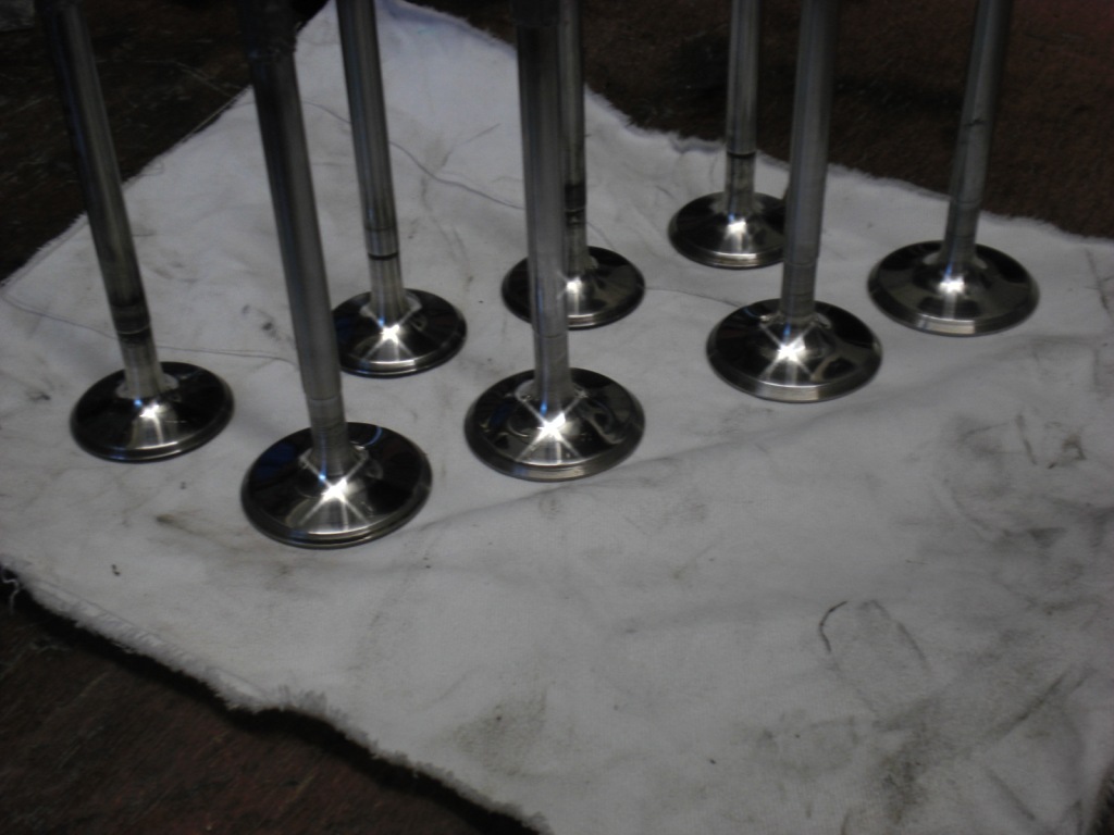

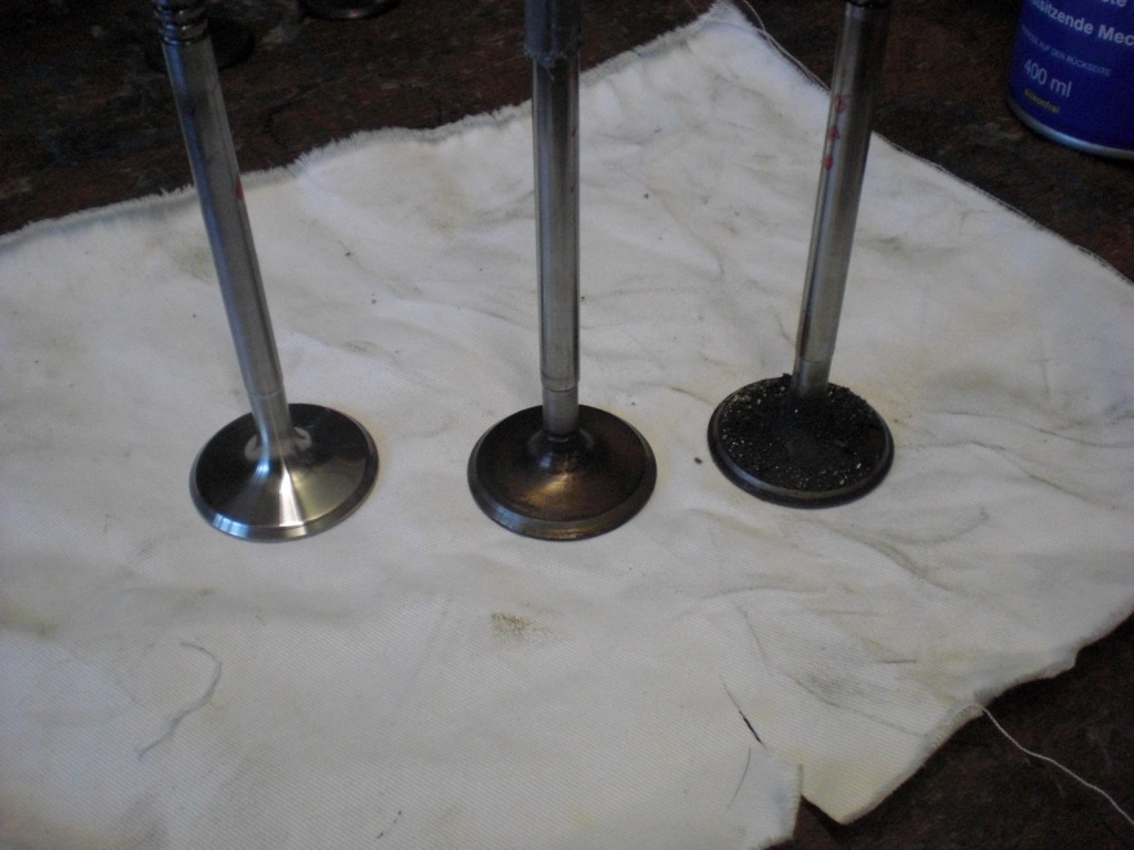

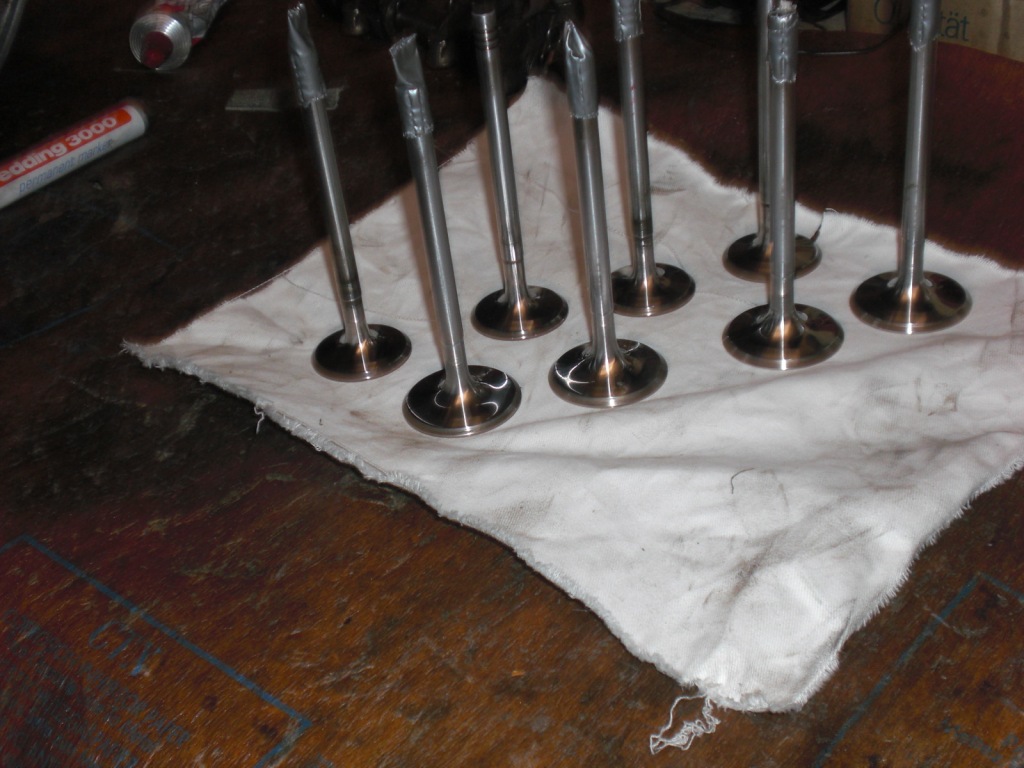

Und da ja das polieren der Ventile mittlerweile zum guten Ton gehört, mussten die auch Sofort daran glauben :D

Demnächst soll dann die Kanalbearbeitung erfolgen (sind noch unangetastet), für hilfreiche Tipps wäre ich dankbar :)

Inch-Pincher hat geschrieben: Demnächst soll dann die Kanalbearbeitung erfolgen (sind noch unangetastet), für hilfreiche Tipps wäre ich dankbar :)
Führungen raus, Schablone für die Kanalform erstellen, anzeichnen und ran da! :D Besorg dir nen paar ordentliche 8mm Kugelfräser, nen Haufen Schleiffächer für den Dremel sowie ne gute Flexible Welle. Ich empfehle die von Proxxon. Dann läuft das.
Gruß, Tobi

Kein Problem...kann ja nicht angehen hier in Reh...jetzt wird zurück geschossen :lol:
Werkzeug ist soweit vorhanden...
Ich überleg noch die Führung zu tauschen...die ist eigentlich soweit noch Maßhaltig, die Köpfe haben erst 500 km runter :?

Du kannst natürlich auch um die Führungen drumherum schleifen. Macht nicht ganz so viel Spaß, aber geht auch.
Ne Chance haste an der Ampel so oder so nicht… :laughing-rofl:

- EV-Führungen raus, Kanäle durch arbeiten, kurze konische Führungen rein. Sitzringe weiten, Sitzwinkel nach aussen. Viel Brennraum und viel Ringspalt, viel Arbeit :roll:
- Welle; eine geschmiedete AA, da diese aus einem Stück ist und nicht gebaut wie die DPR
- NW; W125
- leichte Stößel
- leichter Schwung; ca. 5Kg
Ergebnis: viel Spass

Den Auslasskanälen braucht man demnach ehr weniger Bedeutung schenken?

nicht unbedingt, jedoch bringt es dort wenig, die Führungen heraus zu nehmen, da die Bearbeitung auch mit Fü
hrungen geht.
Auslasskanal ist nicht unwichtig. Sind die Auslässe zu klein, überhitzen die Köpfe schnell.
Das Auslassventil ist thermisch hoch belastet und gibt seine Wärme über die Führung und den Sitz ab. Zurückhaltung ist also geboten.
orra

orra hat geschrieben:
orra
Jop,
sehe ich genau so…und vor allem sollte nach meiner Ansicht auch die Gussnase um die Führung dort lassen wo sie ist... würde ja sonst deutlich den Wärmeübergang zum Kopf hin verschlechtern…oder?
Ich wollte die Auslasskanäle nur groben von Kanten und Graten befreien und die Nennweite nen bischen zum Ende hin erweitern…
Des Weitren würde eine Kürzung der Führung ja auch keinen Sinn ergeben (zwecks Wärmeübergang ;)
Oder sehe ich das etwas zu eng??? ;)

Ein bischen was geht immer. Man sollte eben darauf achten, dass
1. möglichst keine störenden Kanten stehen bleiben und das Abgas mit möglichst wenig Gegendruck entweichen kann.
2. Das Auslassventil so viel wie möglich noch Wärme abgeben kann.
Ist eben Von Kopf zu Kopf und Motor zu Motor unterschiedlich möglich oder sinnvoll.
orra
