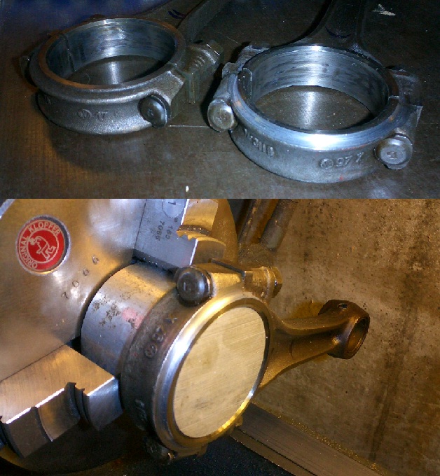

was auch noch gut geht: die pleuel auf ein alu stück "spannen" und in der drehbank außen etwas abdrehen. darf man halt nicht zu viel von der seitlichen führung abdrehen... aber das geht recht einfach und wird schön gleichmäßig bei allen.

So anbei noch ein Abschlussfoto, bin gestern Abend endlich mit den Pleuel fertig geworden. Nächste Woche werden sie vermutlich gebuchst und gewinkelt.
