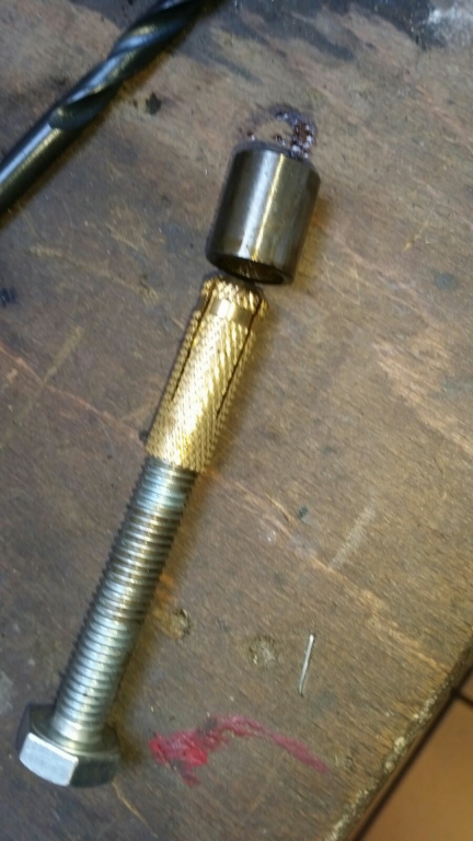

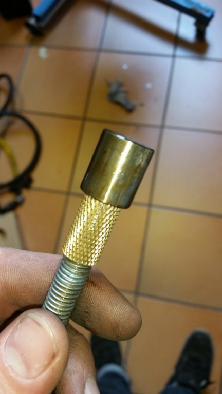

Ich habe das Regel und das Überdruckventil rausgeschraubt, aber der Kolben ist nicht mit herausgekommen.
Wie krieg ich die raus gibts einen Trick?

Es gibt dazu einen eigenen Abzieher, schaut und funktioniert so ähnlich wie der fürn Zündverteilerantrieb (ist halt dünner). Finde im Moment keinen im Netz, habe mal aus den USA ein ganzes Werkzeugset (div. Abzieher, etc.) gekauft. Alternativ kannst einen passenden Gewindeschneider vorsichtig reindrehen und dann damit rausziehen (so habe ich es früher, vor dem Wekzeugset gemacht, funkt.)

Kauf dir für 50cent im baumarkt einen Messingspreizdübel
klappt astrein!

Super Idee danke hab ich sogar im Schrank.
Der Test folgt morgen

Vielen dank Youngtimerfan und an VeeDee
Hat super geklappt.
