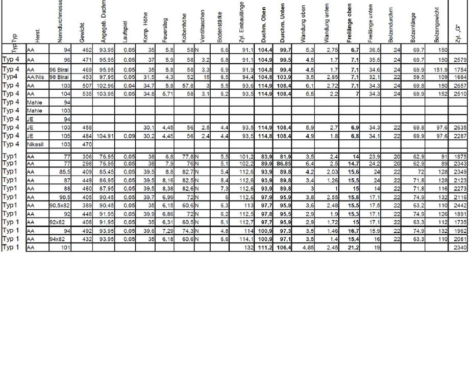

Das Gewicht der Kolben ist 407 g bei allen 4, die Zylinder sind auch super, da gibt es nichts zu meckern.
Die Sicherungsringe sind aber ein schlechter Witz
Da bekommt man etwas Gefühl dafür , und das ist definitiv nicht o.k.
Die Pleuel werden von CSP bei einem namhaften Betrieb überholt und sind einwandfrei.
Werde sie aber beim örtlichen Instandsetzungsbetrieb mal vorher messen lassen.

Du schreibst 407g bei den 90,5 Kolben.
AA 90,5 X82 ,da wiegt einer 387g ohne Bolzen.
Bolzen exakt 113g.
Sind deine Kolben für 69er Hub ?
Bolzen exakt 113g.

407 G ohne Bolzen, der Bolzen hat lt. meiner Waage 125 G.
Hingegen der Mahlebolzen 136G. Kolben sind 69x90,5
Vielleicht geht auch die Waage falsch, nehme sie nur z. Vergleich.

Mit Wärme leichte Verbesserung, bei kaltem Kolben lässt sich dieser nur schwer von Hand kippen(ohne Zylinder natürlich)

Die 90.5 x 82 sind leichter. Habe nicht mehr genau im Kopf, was meine gewogen haben aber 387 kommt hin. Die für 82er Hub haben bei AA im Gegensatz zu den 69ern auch kein geschlossenes Kolbenhemd.

Anbei die Datentabelle der K&Z
Wir haben einen Großteil der Sätze vermessen und erweitern die Tabelle in loser Folge.
Aktuell unter:
http://www.kaefermotor.de/Forum/downloa ... &mode=view
Aus der Tabelle ergeben sich interessante Kombinationen bzw Einbaumaße, so wie auch Gewichte.
Aktuell unter:
orra
- ORRATECH: Stand 06-2012
Daten laut Herstellerangaben und eigenen Messungen. Angaben ohne Gewähr.
Angaben in mm, g, ccm - KundZ (Mittel).JPG (142.92 KiB) 9899 mal betrachtet

Danke für die Tabelle!
Supersache.
Bis auf die Sicherungsringe bin ich absolut überzeugt von dem Produkt.
Aber auch bei den Mahle-Kolben habe ich andere Sicherungsringe benutzt wenn ich ehrlich bin...
Ausserdem prüft man ja auch deren Sitz nach der Montage.
