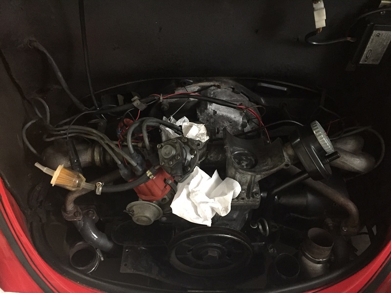

die Motorhaube und die Halter sind eh schon ab, ebenfalls der Vergaser und Limaspannband, teilweise ist die Elektrik draussen. Jetzt kam ich auf die Idee, den Gebläsekasten frisch zu pulvern und eine neue Dämmpappe einzubauen, deshalb die Frage.
Ich probiers, hab ja Zeit.
Den Motor will ich nur zur Not ausbauen, wegen dem Wandlerdichtring. So lange der dicht ist, fasse ich dort nichts an.

@Ralf29: sehe ich da wieder einen Benzinfilter im Motorraum ??!!
Wenn du beides hast dann ran ans Werk.
Klage aber später nicht über Macken im frisch gepulvertem Blech !
