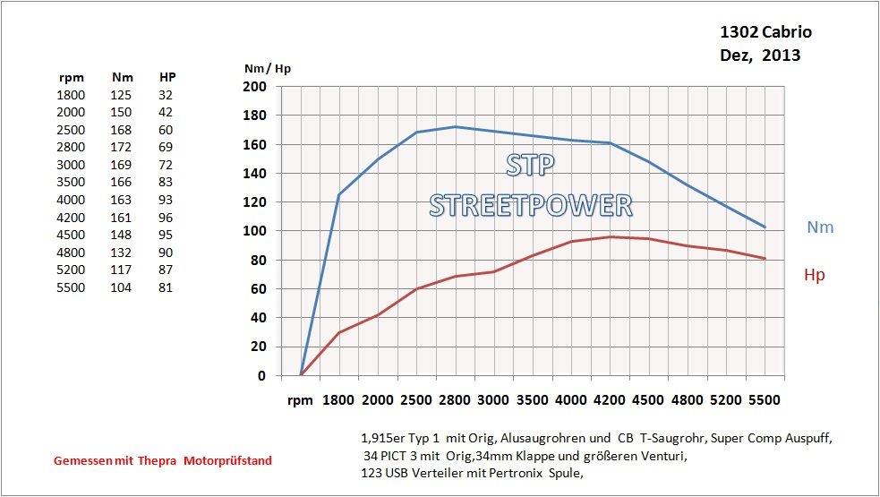

Hier ist eine von meine 1600 std plus hi torque : http://images.thesamba.com/vw/gallery/pix/1194939.jpg
Hier ist ein 1914 die ich habe gebaut in Winter 2010. (Heute kann ich mehr Drehmoment machen, und ein mehr eben (flach) kurve machen. http://images.thesamba.com/vw/gallery/pix/1122049.jpg
Hier ist ein hübsches 1914 von Malec in Östereich: http://bugfans.de/forum/resources/image/21990
Keine von uns brauchen W Nockewellen. I wonder why
