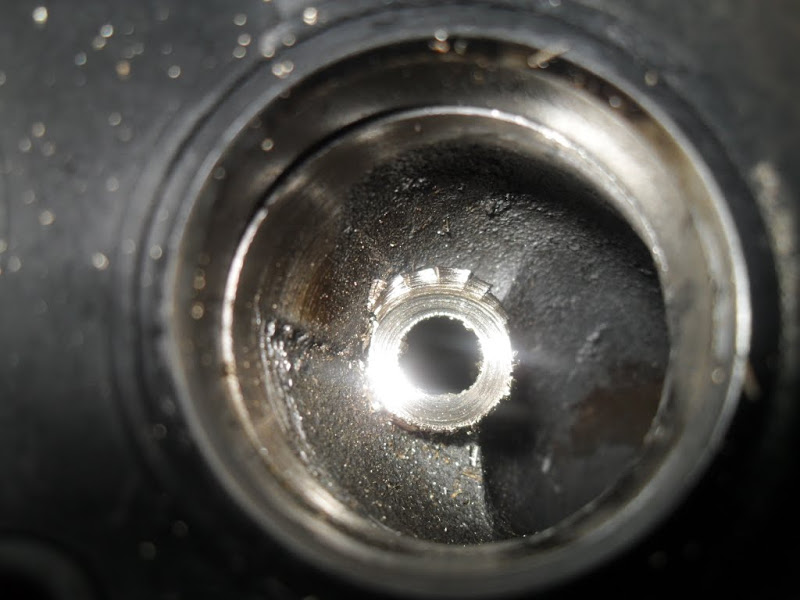

Auf den Bildern kann man auch gut sehen wie schlecht die Köpfe waren...erstmal Führung gekürzt mit nem Grundbohrer auf dem Bohrwerk.
Dann schon mal angefangen etwas rumzuschleifen...
Da ist in dem Sitzring ein 32er Ventil drin.Man kann gut sehen das nen 33er Ventil locker platz hat...

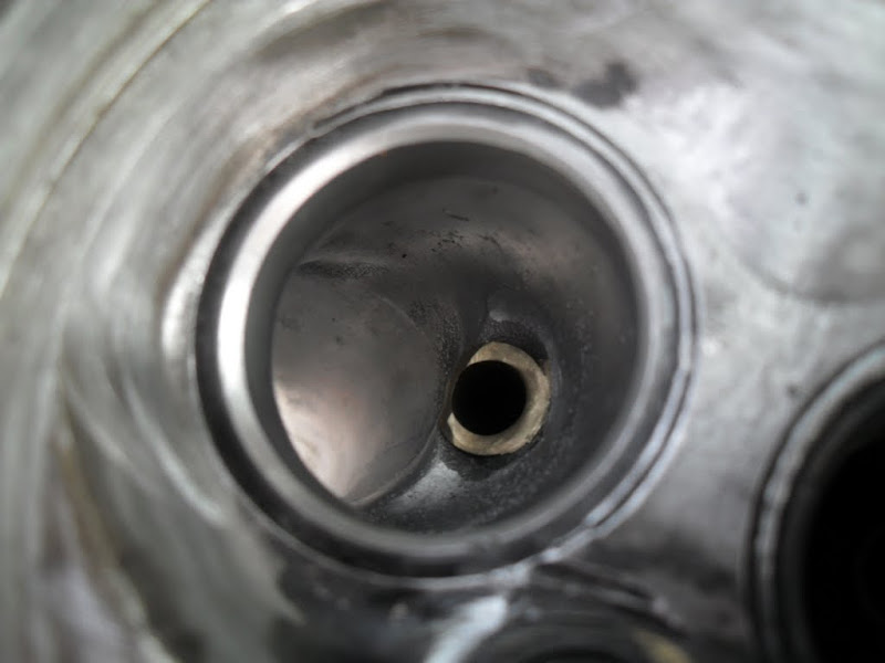

Einlass von einem Kopf ist fertig und ich bin ziemlich zufrieden mit dem Ergebnis.Auslass braucht noch nen feinschliff...aber es wird...
So lagen die nun sicher 1 Jahr inne Ecke....
Da kann man etwa erkennen was die Kanäle für eine Transformation gemacht habe;-)

Stundenlang an 1200er Köpfen zuzufräsen und zu schleifen macht in meinen Augen nicht viel Sinn...aber Spass:-D
So schlecht finde ich die Kanalform garnicht....Dort wo die Führung/Ventil in den Kanal kommt geht der Kanal in die Breite.Damit wird der Querschnitt wieder erweitert den das Ventil einnimmst...Das ist deutlich besser als beim den DK-Köpfen...ZUMINDEST Unbearbeitet...
Nach dem ich heute so lange an den Kanälen rumgeschliefen habe,finde ich es schon fast Schade dort 34 drauf zu schrauben.. 32DIS würde dem den Köpfen auch gut stehen... :twisted: :twisted: :twisted:

Cool dass du das Dingen wieder fit machst :) Machst du denn die Sitzringe der Einlassventile dann innen auch entsprechend größer ? Sonst wäre es das sinnfreieste an dem ganzen Projekt, in bestehende Sitzringe ein größeres Ventil einzubauen :mrgreen:
Beiträge: 16920
Re: Einmal 100% Sinnfrei,bitte!
Ich schneide 45grad bis es aussen anliegt und gehe dann mit dem spitzen Fräser so weit rein bis ich 1,3 Sitzring habe...das wird schon ziemlich viel grösser als das Serien 31eer...
