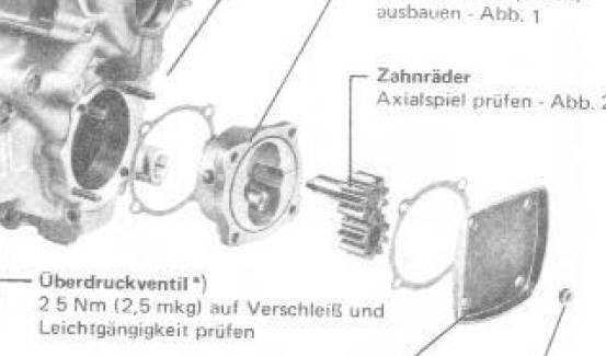

ich hab mal ne Frage zu den Dichtungen für die Ölpumpe und den Deckel.
Im Werkstatthandbuch sind zwei gleiche Dichtungen abgebildet. Bei diversen Teilehändlern sind die Dichtungen für Pumpe und Deckel unterschiedlich.
Was nehme ich am besten. Ich muss dazusagen, das ich zwei gleiche wie im Handbuch gezeigt eingebaut habe.
Ich bin jetzt etwas verunsichert.

Ganz Einfach.
Die "dicke" Dichtung kommt zwischen Gehäuse und Pumpe die "dünne" zwischen Pumpe und Deckel,
Nicht vertauschen! Sonst hast du wenig Öldruck.

Hallo Anton,
wenn, dann muss die dicke Dichtung zwischen Pumpe und Deckel, da sie im Innendurchmesser kleiner ist und nicht über die Pumpe paßt.
Aber eigentlich möchte ich nur wissen, ob ich mit den zwei gleichen Dichtungen Probleme mit dem Öldurck bekomme.

Ob da zwei gleiche oder unterschiedliche Dichtungen dazwischen sind spielt im Prinzip keine Rolle. Auf dem unteren Bild gehört die Linke Dichtung mit den Löchern zwischen Pumpe und Deckel. Aber der Anton hat bezüglich der Dicke schon recht. In den Reinz Dichtsätzen z.B. sind immer die falschen Dichtungen drin. Die haben die Dichtung zwischen Pumpe und Deckel aus ihrem hochwertigen Dichtungspapier hergestellt. Das dichtet zwar gut ist aber viel zu dick. Die Zahnräder bekommen axiales Spiel und du verlierst deutlich Öldruck. CSP z.B. ergänzt die Dichtsätze daher um eine ganz dünne Papierdichtung die dazwischen gehört. Ich fahre dort sogar ganz ohne Dichtung, lediglich ein wenig (sehr wenig) Dichtmasse.
Wenn du jetzt die auf dem oberen Bild dazwischen hast, die aber aus dünnem Papier sind und das ist dicht, dann ist alles gut. ;-)

bei der dicken Dichtung bekommst du Oeldruckprobleme sobald das Oel warm wird . Die richtige Dichtung ist so dünn wie Pergamentpapier .

Ich mache es auch wie Boncho, einfach ohne Dichtung zwischen Deckel und Pumpe. Aber unbedingt den Deckel und die Pumpe prüfen, ob sie plan sind (Haarlineal).
Falls nicht, 800er Nassschleifpapier auf eine absolut ebene Fläche (Glasplatte, Spiegel) legen und die Teile abziehen.
Alternativ kann man auch einen Pumpendeckel selber bauen mit O-Ringabdichtung, Überdrucksicherung und optimiertem Kanal.
