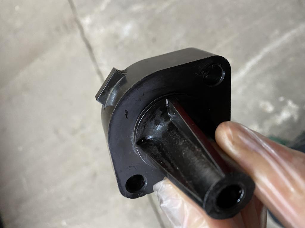

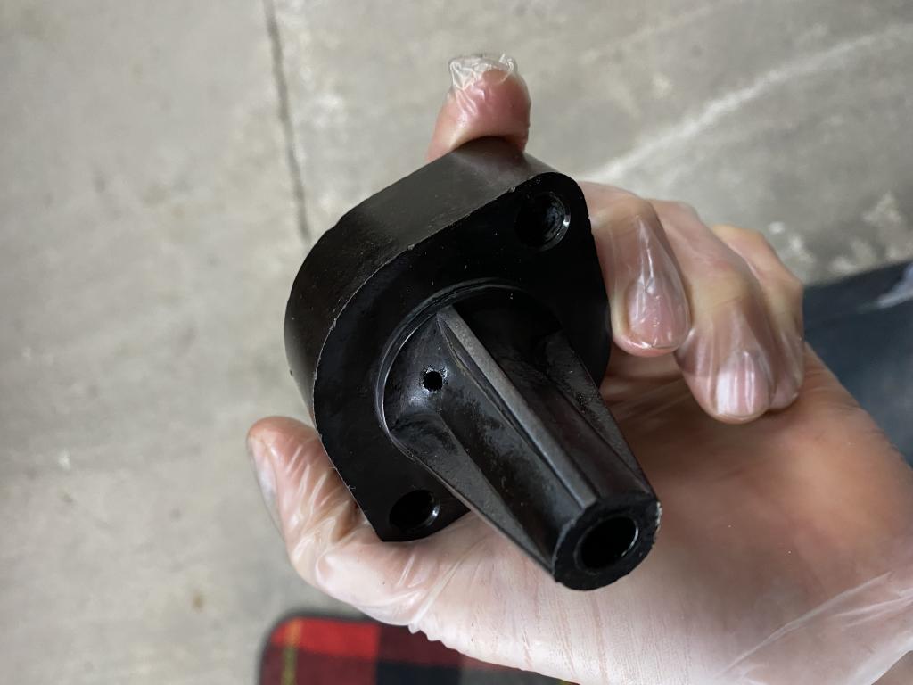

Der verbaute Zwischenflansch - Original VW, Teilenummer: 111 127 303 hat die Ölbohrung aber unten:
Flansch
Flansch
Anleitung
Anleitung
Offensichtlich gab es da unterschiedliche Versionen. Kennt einer den Grund? Oder ist da generell irgendwas falsch?
