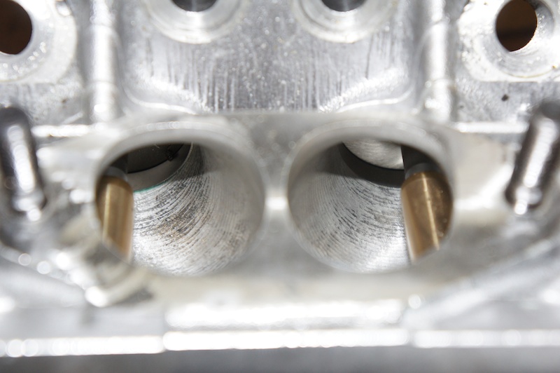

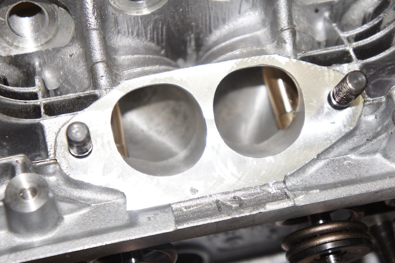

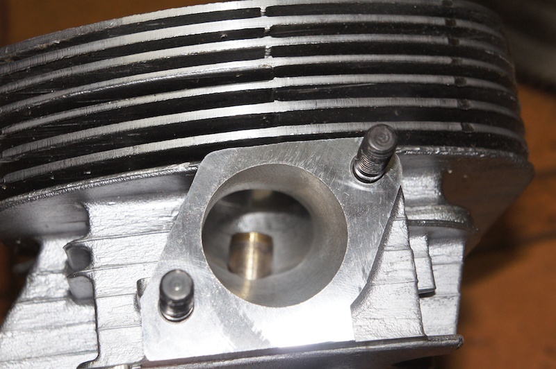

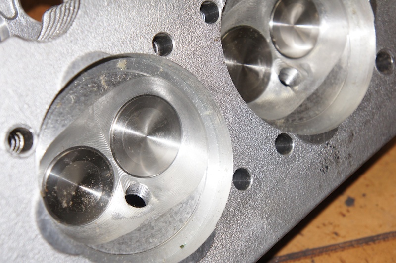

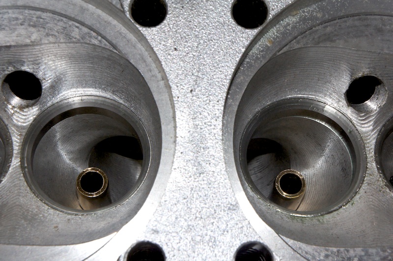

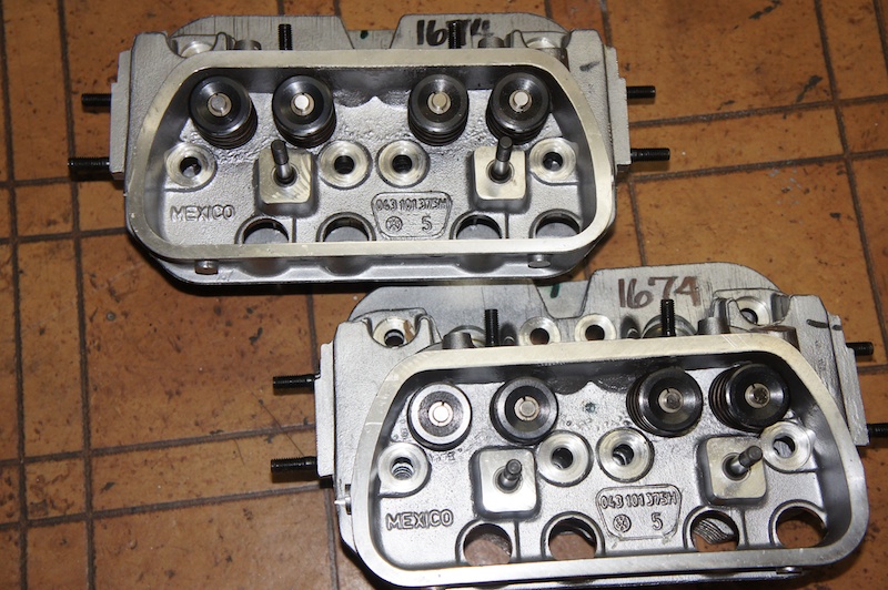

Ich war gestern mal beim Arndt und hab die Teile aus der USA Bestellung abgeholt.
Darunter zwei CB Los Panchito Köpfe, CB 1,25 Kipphebel + Wellen und die CB Leightweight Stössel.
Hier mal ein Paar Bilder der Köpfe. Brauchen noch etwas Feinschliff in den Kanälen und dem Brennraum aber ansonsten sehr nette Teile. 40 x 35,5er Ventile, sehr schöne Kanalform... was will man mehr?

Schick die Köpfe.
Interessant, dass die da originale VW Köpfe als Basis nehmen. Da sollte die Material und Guss Qualität ja stimmen. Vor allem der Preis scheint ja interessant zu sein. Haben die noch 9mm Auslassventilführungen? Schade, dass es die Panchito Köpfe nicht in Serienbohrung gibt.

Kosten ca. 300$+X pro Stück. Als Bandito ohne CNC Bearbeitung ca. 200$+X.

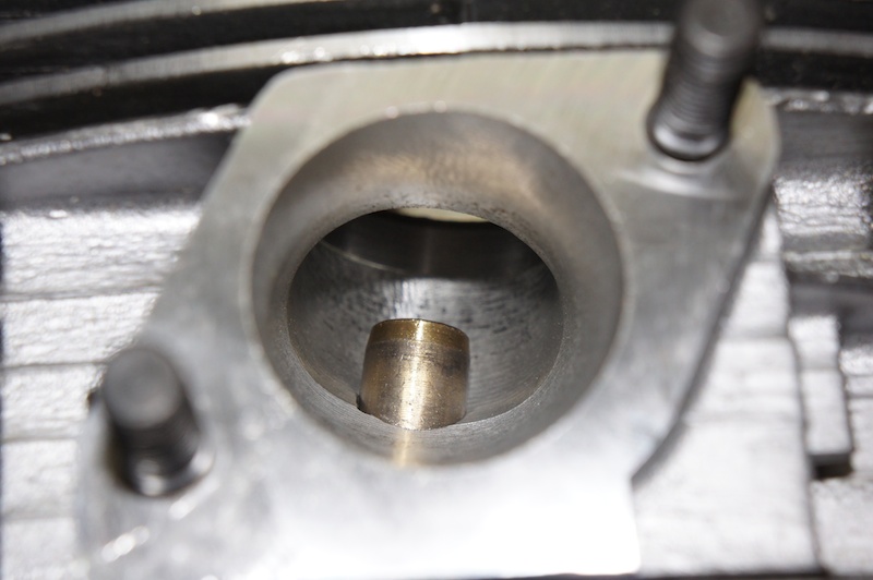

Nope, alles 8mm.Baumschubsa hat geschrieben:Haben die noch 9mm Auslassventilführungen?
Ich hab heut mal schnell die Ventile rausgedrückt und alle Teile die zum bearbeiten müssen fertig gemacht. Man war das Zeug dreckig...
Hier nochmal Bilder ohne Ventile für die, dies interessiert:
Und die Komplette Ladung, die zum bearbeiten weg geht... Der Ventiltrieb vom Vincent zum Wuchten, die Panchitos zum tiefer stechen (morgen noch schnell auslitern) und der Rest für mein 2L Projekt...
