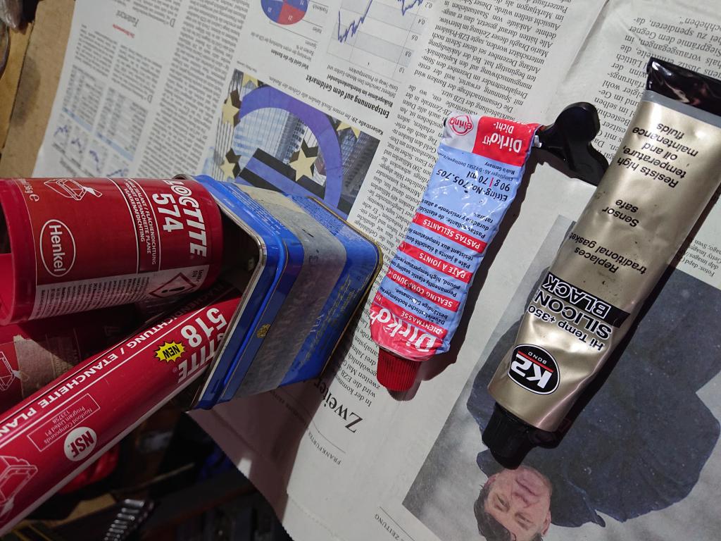

Meine "2 Cents" aus der Mittagspause.......Kein Silikon wie Dirko oder Weicon, sondern die Dichtung ist hard geworden! Zwischen die beide Motorgehäuse Hälfte und sogar unter den Zylinderkopfschrauben/Scheiben ist das Zeug. Ist das eigentlich normal? Der Motor wurde bei einem Werkstatt überholt. Trotzdem kommt es mir komisch vor. Ich verwende immer Silikon Dichtmasse....ist das beim Typ1 Motor anders oder sogar so gewollt?
Silikon wie Dirko HT rot geht natürlich auch, ein Kollege macht das auch damit. Hab das Dirko auch, verwende es aber nur für die Büchsen unten am Gehäuse, da kann nichts in den Block rein wegen dem Fuss und speziell bei aufgebohrten Motoren wegen der kleineren Dichtfläche gut geeignet.
Die Schwierigkeitem vom Silikon sehe ich, dass es wegen der zähen Konsistenz es schwierig ist, wirklich so dünn aufzutragen, dass es nichts ins Gehäuse drückt, ist aber machbar beim sorgfältigen Arbeiten. Wurst auftragen, auch wenn dünn, kann zu viel sein....(speziell Rücklaufnut beim Lager). Deshalb Loctite 574 so auftragen, dass am Gehäuse nach innen hin ca 1mm frei beibt und ganz nach aussen hin voll auftragen, dort kanns auch leicht abgewischt werden, weils nur unter Druck aushärtet. Schaut auch besser aus, als das rote Silikongeschmiere...
Unter die Dichtscheiben der Zylinderstehbolzen in der Kammer gehört jedenfalls Dichtmasse (auch etwas rund um die Zylinderstehbolzen) sonst wirds dort sicher undicht.
Der "Vari" her aus dem Forum hat da mal eine Silikondichtmasse "K2" preisgegeben für diese Zwecke, welche gut abdichtet und sich auch beim Zerlegen wieder leicht ablösen lässt. Finde ich sehr gut und danke an den "Vari" für den Tip.
Die Gummi von den serienmässigen Stösselschutzrohren setze ich immer trocken ein und kein Öl (!).
- DSC_1092.JPG (143.07 KiB) 4975 mal betrachtet
