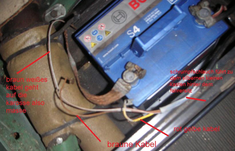

habe eine frage und zwar bei dem + kabel das an die batterie geht,gehen noch 2 kabel weg diese sind aber nirgends angesteckt?!?!
weiß jmd wo die hingehören???

aso ne son silernen roten kasten mit vielen roten dicken kabeln habe ich,drüber ist ein schutz aus pappe....
aber ich weiß immer noch nicht wo die 2 kabel hingehören die in dem schrumpfschlauch mit drinnen sind in der auch das + kabel drinnen ist das zur batterie führt... an beiden kabel ist ein >> Bild dran...

Was für Kabelfarben hab die denn? <Und von wo kommen die?
Wenn das 2 Farbig mit Gelb/undnochwas ist kann es sein das es Anfang der 70er Jahre für den Diagnosestecker gedacht ist. Dieser wäre im Motorraum Fahrerseite, an der Trennwand zum Innenraum, hinterm Gebläsekasten. Ist dann über und kann für Zusatzinstrumente genutzt werden wenn Du sonst keine Kabel , von Innenraum , zum Motorraum bekommst.
Wenn es schwarz ist und an der + Seite der Zündspule , sind es Kabel für Startautomatik und Leerlaufabschaltventil (beides am Vergaser drann) und sollten auch angeschlossen werden.

so war gerade beim auto und muss mich korrigieren
habe mal ein bild hinzugeführt... vll erkennt ihr ja was ich mein
mir gehts dadrum wofür das braune und das rot-gelbe kabel mit dem kabelschuh gehört den es ist nirgends angeschlossen und führt im schrumpfschlauch mit dem braunen kabel (das an der karosse - masse angeschlossen ist) richtung dem silbernen kleinen kästchen was hinter dem fahrersitz sitz ?!?!

So wie ich vermutet habe , sind es Kabel für den Diagnosestecker. Mit dem Braun(/weiß) wir wohl geprüft ob die Masse , der Batterie , richtig funzt und der Rot gelbe , müsste ich vermuten: Für Batteriespannung b.z.w. Ladezustand. Diese Kabel enden im Diagnosestecker im Motorraum , wofür die VW Werkstätten wohl nicht mehr die Diagnosestecker/geräte haben ?!? Also sind sie über.
Was hast Du für ein Kästchen hinterm Sitz ? Da hat bestimmt ein vorbesitzer was gebastelt, Hab ich auch schonmal gemacht, als die Spannung des Zündschlosses nicht mehr ausreichte.
