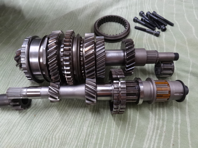

Hallo
http://bugfans.de/forum/smalltalk/berna ... 16064.html

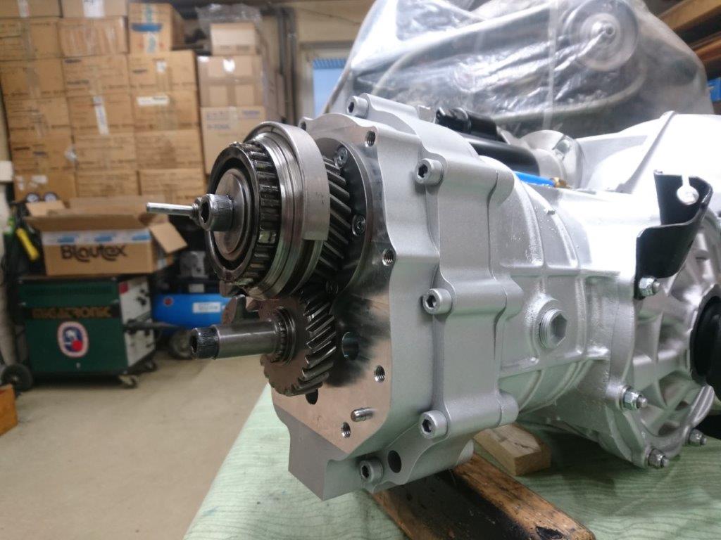

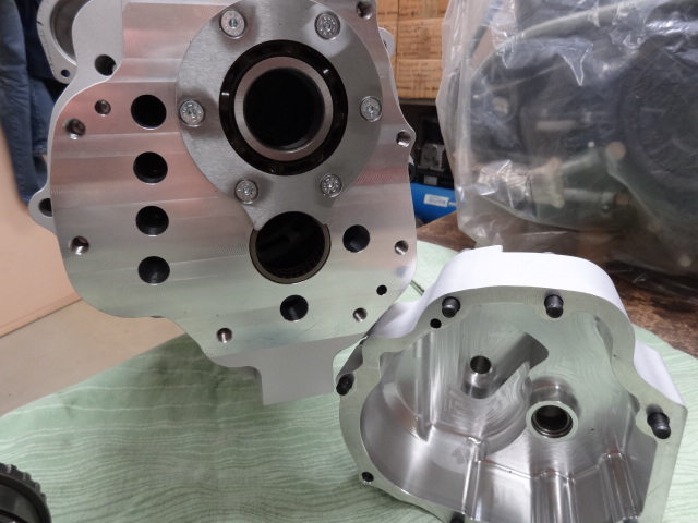

bin gerade beim Aufbau, leider hab ich noch nicht alle Übersetzungen und diverse Kleinteile
es ist für mich eine große Herausforderung, aber mit Unterstützung des Entwicklers wird das schon.
@ sushiboxer, meines Wissens wurde da schon bis zu Typ4 Turbo gedacht
lg, Walter
lg, Walter
- DSC01652.JPG (140.11 KiB) 10462 mal betrachtet
- DSC01655.JPG (118.18 KiB) 10462 mal betrachtet
- DSC01653.JPG (129.52 KiB) 10462 mal betrachtet
- DSC01651.JPG (123.92 KiB) 10462 mal betrachtet
- DSC01650.JPG (107.56 KiB) 10462 mal betrachtet
Re: 5 Gang, jetzt geht`s los
Hast du das als Bausatz erstanden ?
Ich dachte das gibt es nur als komplettes Getriebe mit Wunschübersetzung.
Bin gespannt wie es weiter geht.
Gruß Vari
Vari
nein, gibt´s nicht als Bausatz, ist nur ein Parallelprojekt für Testzwecke.

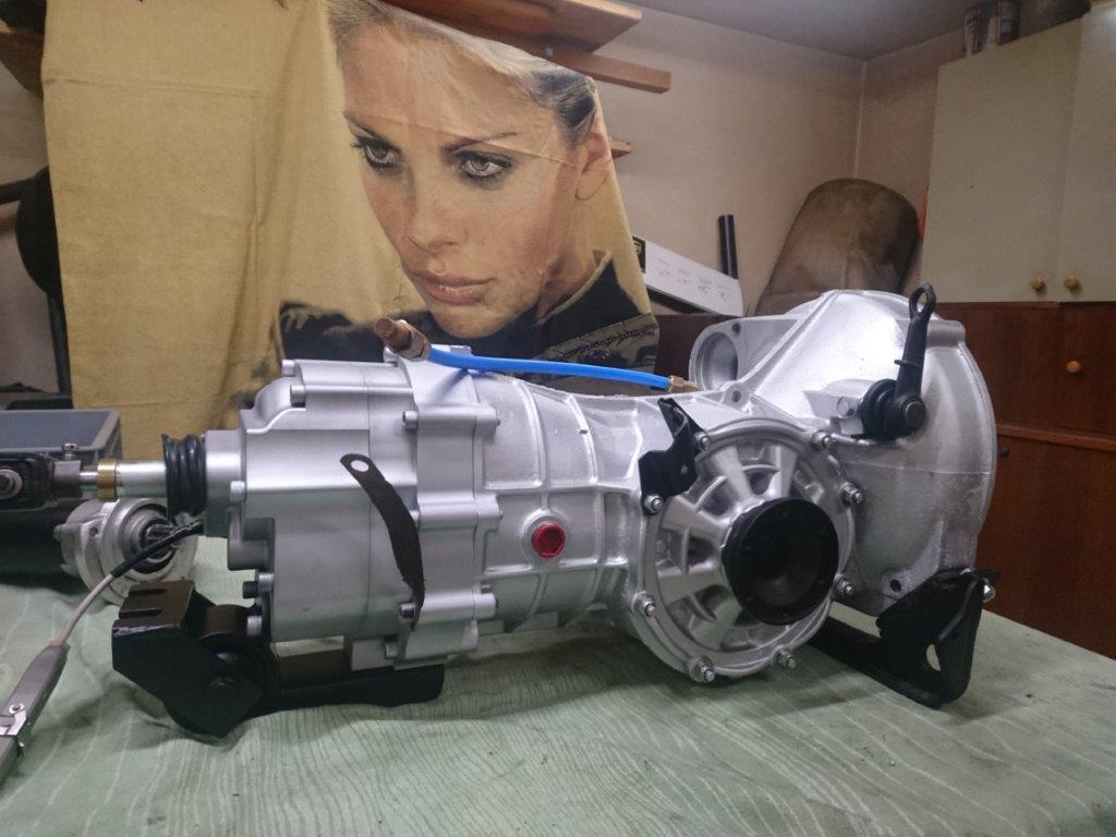

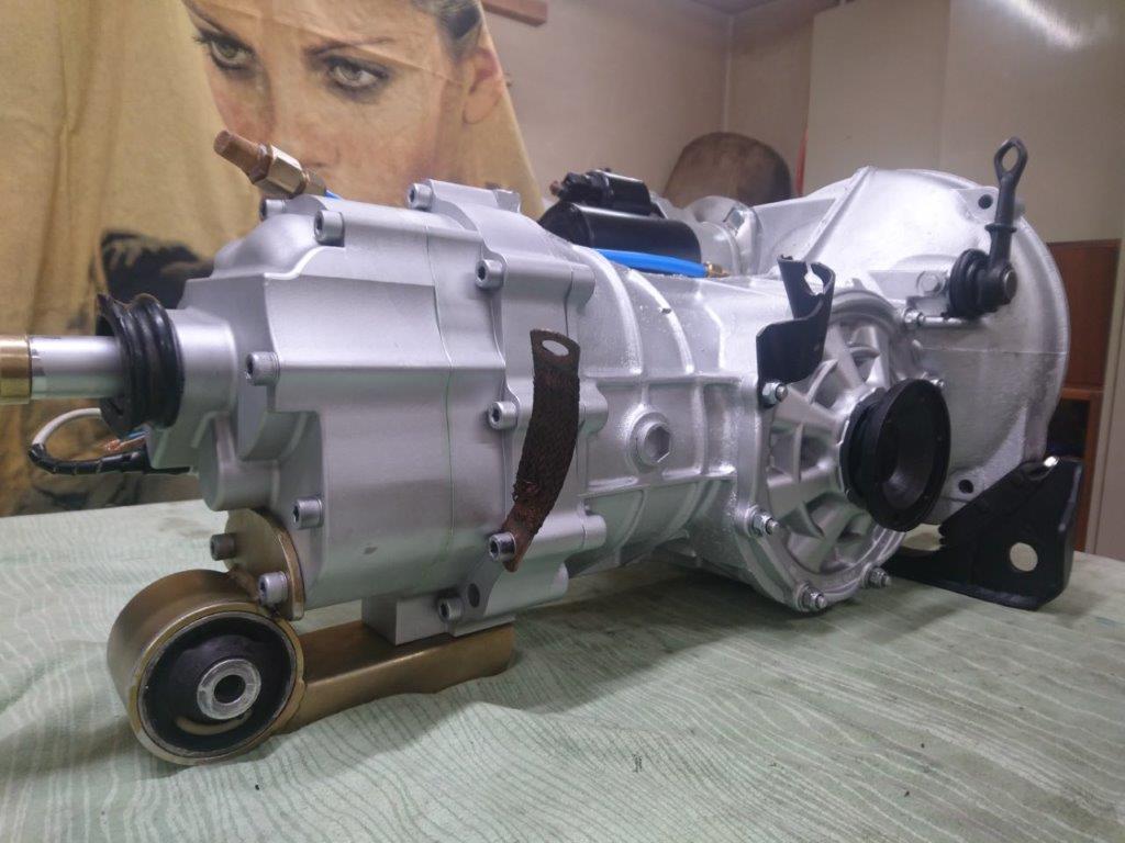

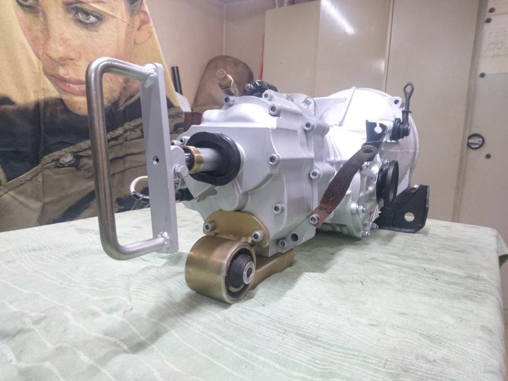

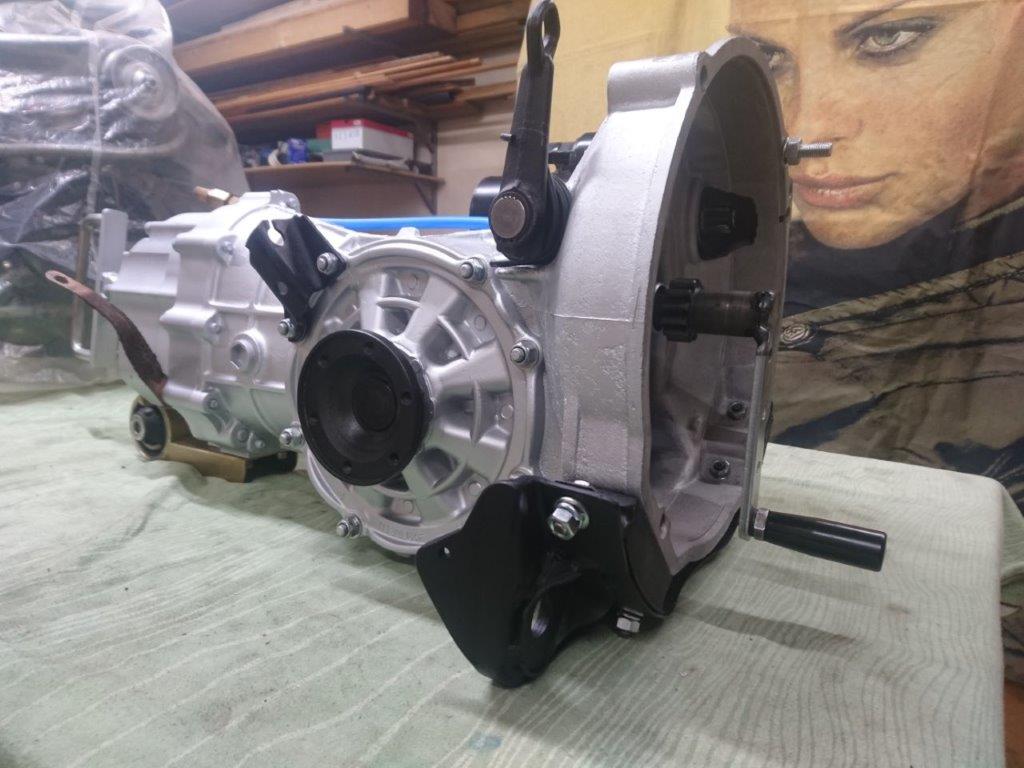

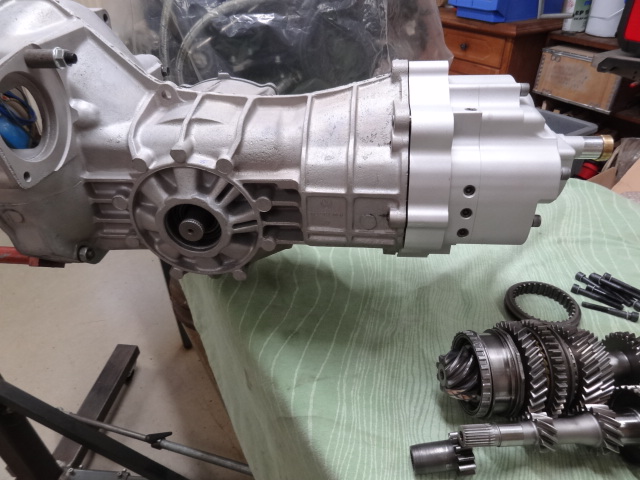

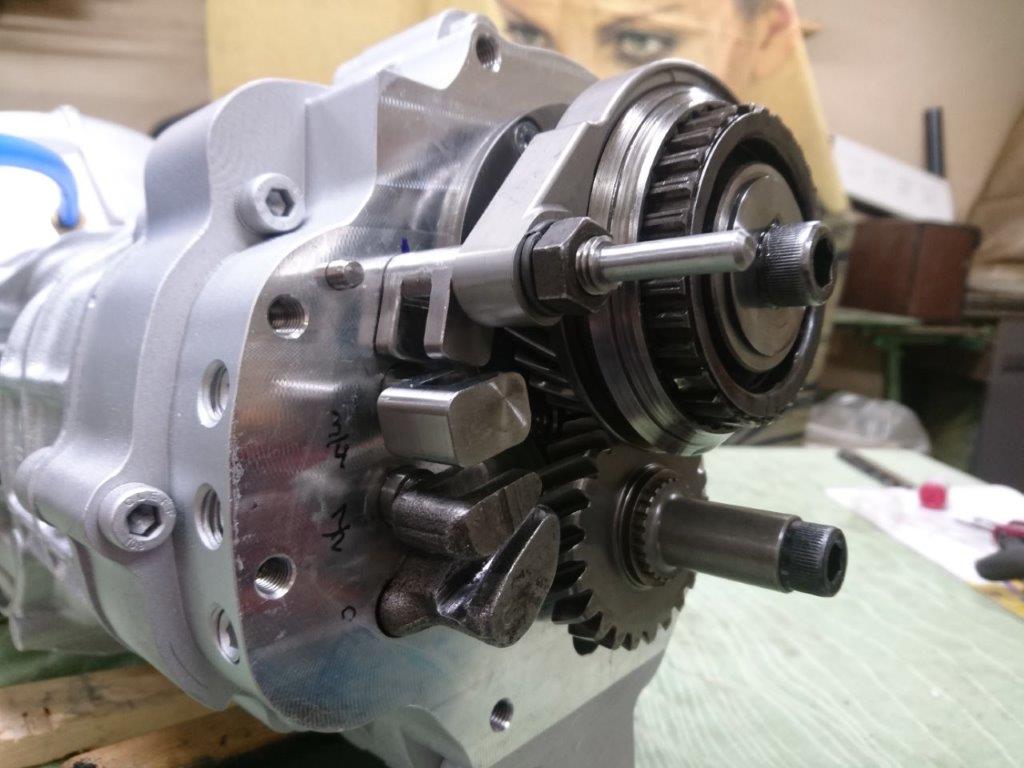

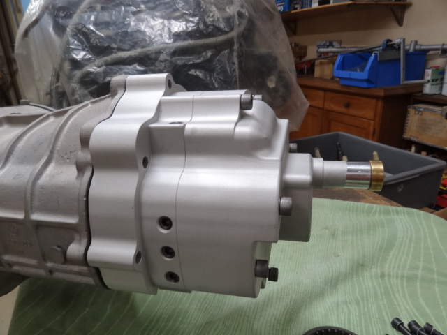

so, der extrem aufwendige Aufbau ist fertig
alle 5 Gänge neu und Drexler-Sperre, leider werd ich fürs Bergrennen am Sonntag nicht mehr fertig
Gruß Walter
Gruß Walter
- DSC_0051.JPG (93.19 KiB) 9429 mal betrachtet
- DSC_0052.JPG (86.76 KiB) 9430 mal betrachtet
- DSC_0055.JPG (86.54 KiB) 9471 mal betrachtet
- DSC_0054.JPG (91.2 KiB) 9471 mal betrachtet
- DSC_0053.JPG (98.04 KiB) 9471 mal betrachtet
Sieht extrem lecker aus!
Hallo Walter,
sind echt gut aus
Lob auch an Robert! Dein Beitrag motiviert mich endlich mal mein Berg5 fertig zu machen
Hast Du die Lager wie auf dem ersten Bild verbaut, oder hast du was mit mehr Nadeln benutzt?
Danke und Grüße
Lars
sind echt gut aus
Danke und Grüße
Lars
Hallo Lars
Vorerst wie auf Bild, irgend wann werd ich mal reinschauen und bei Bedarf auf Nadeln umrüsten.

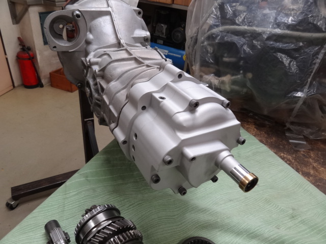

so, Morgen ist Hochzeit
Walter
Walter
- DSC_0056.JPG (91.29 KiB) 9253 mal betrachtet
