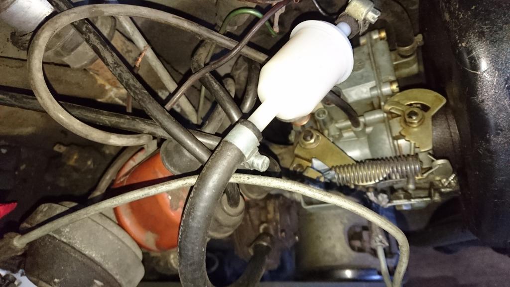

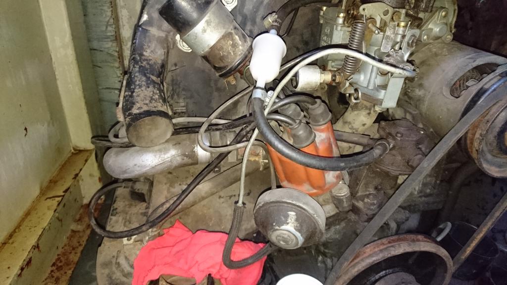

Hallo ihr Unterdrückten,
wie muß man die doppelte Unterdruckdose anschließen? Ein Bild von der originalen Beschlauchung wäre toll.
Hans
Hans
Re: doppelte Unterdruckdose anschließen
Hallo Hans, die Spätverstellung kommt unterhalb der Drosselklappe an Saugrohrdruck und die Frühverstellung oberhalb der Drosselklappe. Genauer geht es nur mit Motorkb. (und wenn ich noch Unterlagen dazu habe).
1300er AB 44PS, 1970
- DSC_0493.JPG (92.86 KiB) 5016 mal betrachtet
- DSC_0494.JPG (84.45 KiB) 5016 mal betrachtet
Super! Danke ihr Doppelte
