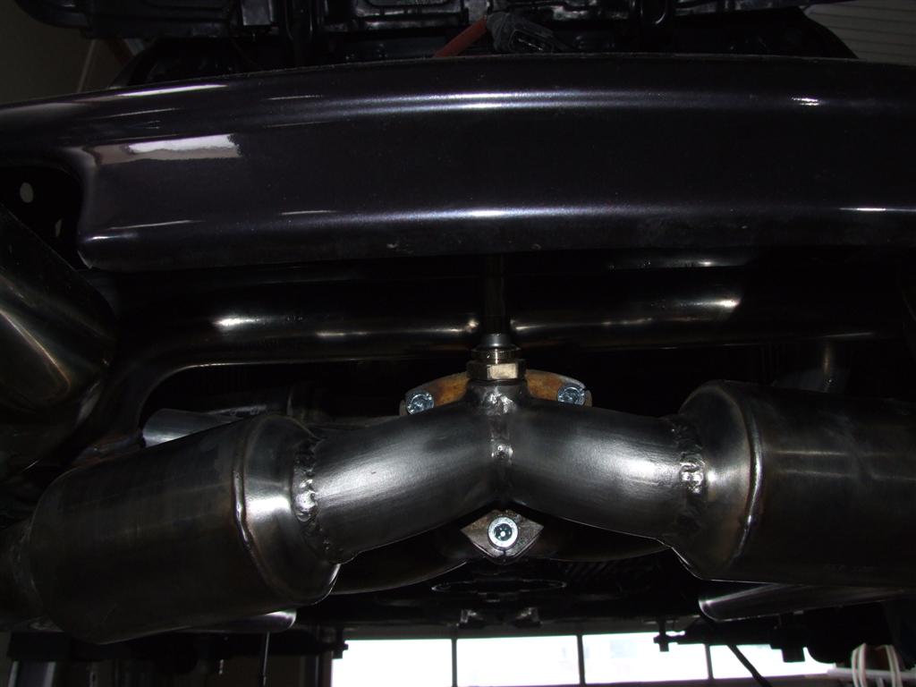

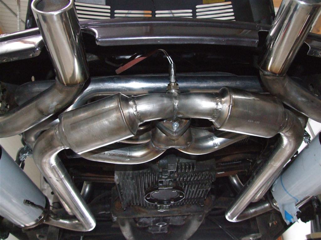

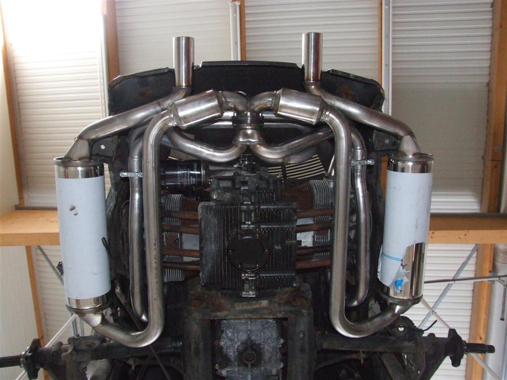

Darkmo
Beiträge: 1582
Wohnort: 36093 Künzell
Re: Csp Super competition lambdasonde einbauen...
Beitrag von Darkmo »
Hallo Zusammen
ich habe auch noch ein paar Bilder hierzu gefunden
Die Kats habe ich mir anfertigen lassen sie haben eine OBD3 Beschichtung
Thomas Kelm Von CSP hat mit freundlicher weise die Einbauposition in CAD konstruiert ,viele Dank .
Leider ruht das Projekt im Moment.
DSCF7394 (Large).JPG (115.78 KiB) 12916 mal betrachtet
DSCF7395 (Large).JPG (67.86 KiB) 12916 mal betrachtet
DSCF7392 (Large).JPG (110.35 KiB) 12916 mal betrachtet
Maikrophone
Beiträge: 92
Registriert: So 25. Mär 2012, 19:40
Käfer: Käfer 1300 Bj. 1968
Wohnort: Detmold
Beitrag von Maikrophone »
Das sieht auch sehr gut aus. Wenn da noch so viel Luft ist, passt sie da ja perfekt hin.
Denke dann wird das wohl so gemacht. :) danke
