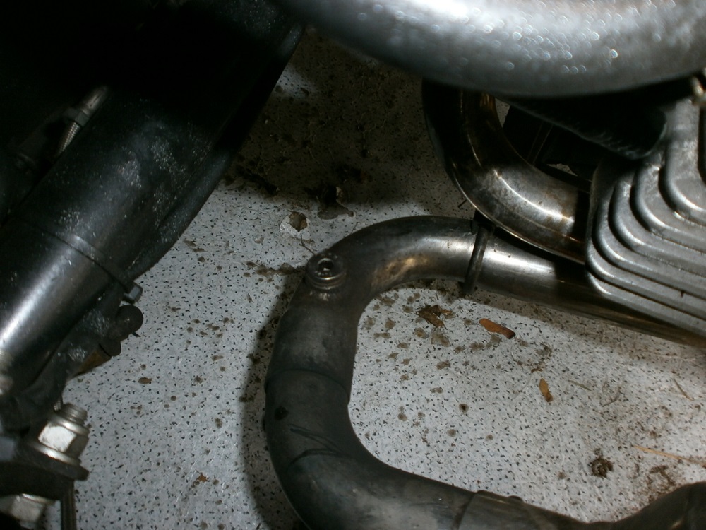

Rechts vor dem Topf ist der ideale Einbauort.Hab ich auch da gemacht. Ist die Streetsport,aber tut sich ja nix.
Da hat sie genug Platz um senkrecht zu stehen und das Kabel lässt sich wunderbar obenrum verlegen.
Bei der AEM ist das Kabel sogar lang genug von da bis zur Anzeige vorne.
Niemals eine Sonde hängend einbauen !
Vari-Mann
Vari-Mann

Du meinst niemals stehend verbauen..
Wenn die von oben in das Gewinde gesetzt wird..ist das ja "hängend"...oder stehe
ich gerade auf dem Schlauch..
Ist es denn ausreichend, nur eine Seite zu messen ?

Einbaulage ist ja eigentlich klar, hier liegt es ja nur im Auge des betrachters!Nikon-User hat geschrieben:Du meinst niemals stehend verbauen..
Messung bei einem Vergaser reichts sicherlich hinterm Sammler, also so wie bei Vari-Man gezeigt.
bei mehr Vergasern, sollte natürlich vorm Sammler gemessen werden!

Re: Csp Super competition lambdasonde einbauen...
Kommt immer auf die Sichtweise an.
Waagerecht ist grenzwertig,und dann das Gewinde im Rohr nach oben wandernd ist ok.
Hängt sie,also nach unten von der Rohrmitte kann Kondenswasser die Sonde zerstören.
Somit ist die Innenseite eines Rohrbogen auch besser geeignet als die Aussenkurve,denn da wird das Wasser ja langsausen bis es raus ist.
Eine Seite ? Du hast einen Denkfehler. Dort misst man alle 4 !
Stell dir den Rohrverlauf vor.
Es kommen 4 Stück in den Sammler.Gleiche Rohrlängen.Somit kommt dort jeder Ausstoß nach einander an.Nun gehen die Abgasstösse nacheinander in den Flansch und werden dort in 2 geteilt.Jeder Stoss wird messerscharf in der Rohrmitte nach dem Flansch geteilt.Somit geht durch jedes der 2 Endrohre genau 50% des Abgasstromes.
Zumindest ist bei der Streetsport der "in zwei" Bereich messerscharf und mittig im Rohr.Bei der CSP hab ich noch nicht reinschauen können.
Merkt man auch später beim einstellen,egal an welchem Vergaser du drehst,die Sonde ändert ihre verhalten,bzw ihre Ausgabewerte.
Vari-Mann
Vari-Mann
Nee,eben nicht,hab ich ja gerade erklärt !roller25 hat geschrieben:
bei mehr Vergasern, muß natürlich vorm Sammler gemessen werden!
Vari-Mann
Mein Fehler...
dachte an der Stelle ist nur die eine Seite..aber der "Sammler" ist ja vorne und verteilt dann links/rechts..somit misst man wirklich
alle 4 an der Stelle..
Mit dem hängen/stehen... lassen wir.. sagen wir so.. Einschraubgewinde oben auf/im Rohr...dann ist alles gut..

Du sprichst mir aus der Seele! Ich habe es genau so, und klappt wunder bar! Bilder kommen gleich!Vari-Mann hat geschrieben:Rechts vor dem Topf ist der ideale Einbauort.Hab ich auch da gemacht. Ist die Streetsport,aber tut sich ja nix.
Vari-Mann
Und noch einen schönen Gruß Holger
- 2014_03050005.JPG (236.33 KiB) 8327 mal betrachtet
- 2014_03050004.JPG (254.93 KiB) 8327 mal betrachtet
