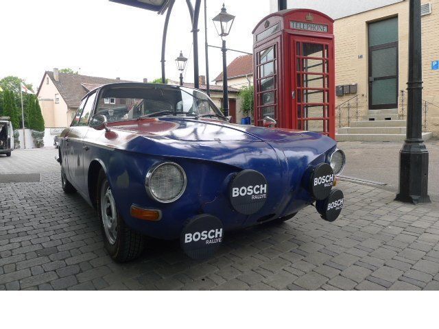

Hallo Freunde,
man findet hier im Forum und auf anderen Seiten ja Unmengen an Hilfe zum Thema Käfer, Bus, Typ 3 und sonstige alte VW Modelle. Was ich leider absolut vermisse ist eine Kaufberatung zum Karmann Ghia Typ 34.
Wo muss man vor dem Kauf drauf achten?
Gibt es Teile die von anderen Modellen passen?
Aktuell überlege ich meinen Käfer gegen einen Typ 34 zu tauschen, aber ich habe 0 Infos zu diesem Fahrzeug und kenne auch keinen der wirklichen Plan davon hat.
Kennt zufällig jemand speziell dieses Fahrzeug:
Sicherlich ist hier eine neue Lackierung fällig, was aber nicht das Problem für mich ist.
Danke für eure Mühe.

DER Karmann geistert schon EWIG in Ebay rum. Über den Zustand kann man SO nur wenig sagen. Diese Zweifarbenlackierung schaut besch... aus, sorry. Die fehlende Stoßstange vorn wird nur für viel Geld zu bekommen sein, wie alle Teile für den Typ 34. Innen schaut er auf den Bildern noch ganz gut aus. Leider ist aber auch bei dem das Holzimitat am Armaturenbrett nimmer sooo toll. Auch die ganze Karosse sieht ned wirklich prickelnd aus. Falls du den Wagen anschaust, nehm dir jemanden mit der sich WIRKLICH GUT auskennt, was Blecharbeiten angeht. Blechteile sind meines Wissens nach nur sehr schwer zu bekommen.
gruß vom hot-rod der selber schon einen restauriert hat

Grundsätzlich gilt, der Boden mit all seinen Fahrwerksteilen, Motor und Getriebe sind mit dem vom Typ 3 identisch. Von daher kriebt man hier alles zu bezahlbaren Preisen. Beim Aufbau ist fast alles nur für den Karmann Typ 34 genbaut worden, Ersatzteile sind selten, Karosserieteile werden mit Gold aufgewogen bzw nicht erhältlich. Deshalb ist es wichtig das der T34 komplett und der Aufbau in einem guten Zustand, ganz wichtig sind die Chromteile, eine Stoßstange kostet >1000 Euro, Scheibenrahmen nicht zu bekommen
