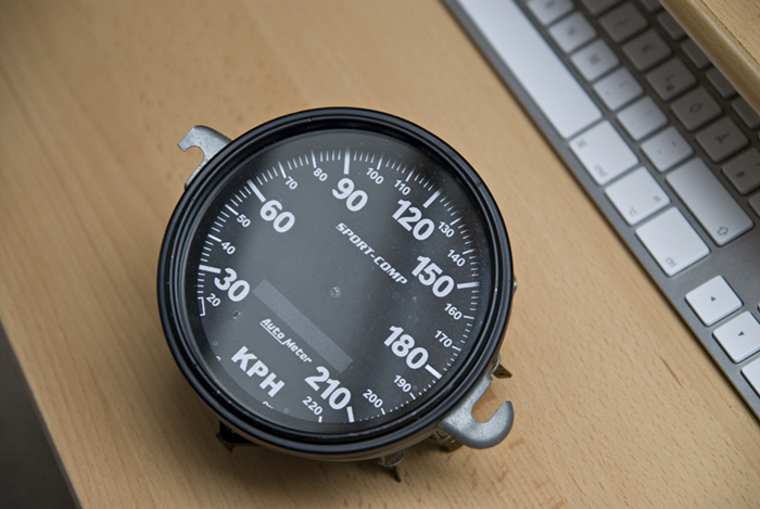

Hier mal eine Preview...
Ich hab den neuen Hintergrund mal selber ausgedruckt, um zu schauen wie es aussehen wird.
Den Hintergrund lasse ich im Moment professionell drucken, damit der auch UV-Beständig ist.
Als nächstes werde ich noch eine neue Tachonadel schnitzen, dann nur noch zusammenbauen und rein damit ins Auto.
Bilder vom fertigen Tacho gibts dann demnächst im Thread von meinem Käfer...

Wird der tacho abgestimmt ? so über 200km/h
Re: Tachohintergrund ändern
Den Tacho hab ich vorher schon von einer Firma auf 220km/h erweitern lassen und auf meine Reifengröße angleichen lassen. Den alten Hintergrund hab ich als Referenz für den neuen genommen, der Tacho sollte also ziemlich genau gehen.

So mein Tacho im Autometerlook ist mittlerweile fertig... Fotos gibts *hier*

sehr geil!
wie hast du das Zifferblatt designed?
passt perfekt zum Autometer.
Okay, also ich hab das so gemacht...
Erstmal den Tacho auseinandernehmen. Dafür hab ich den Außenring vorsichtig aufgebogen, nur soweit dass man ihn abnehmen kann. Im Ring selber ist das Glas und ein weiterer Ring der im Inneren sitzt, beides liegt aber nur lose drin.
Als nächstes habe ich die Tachonadel etwas abgezogen, die ist einfach nur auf eine kleine Welle gesteckt, die Nadel selbst sitzt sehr fest drauf, d.h. man muss echt aufpassen das Ding nicht zu zerbrechen. Die Nadel über den Anschlag ziehen, dann die Nadel auspendeln lassen, weil sie etwas Vorspannung hat und die Position der Nadel markieren.
Als nächstes habe ich eine exakte Fotografie von meinem Tachohintergrund gemacht. Das habe ich als Referenz für den neuen Hintergrund genommen. Dann ein paar Stunden Arbeit in Photoshop und der neue Hintergrund war fertig.
Den Hintergrund habe ich dann als mattes Foto drucken lassen, weil ich keinen Anbieter finden konnte, der matte Aufkleber druckt. Das Foto dann zurechtschneiden, mit Locheisen und Cutter die nötigen Freimachungen reinschneiden und aufs Ziffernblatt kleben. Hierbei muss man natürlich super genau arbeiten.
Nächster Schritt war die Tachonadel, dafür habe ich einfach ein Stück Kunststoff genommen und mit dem Dremel so lang bearbeitet bis es mir gefallen hat, hat etwa eine Stunde gedauert, war sehr schwierig.
Zum Schluss, den Außenring und die neue Tachonadel in den passenden Farben lackieren.
Dann wieder sorgfältig zusammenbauen, einbauen und fertig.
