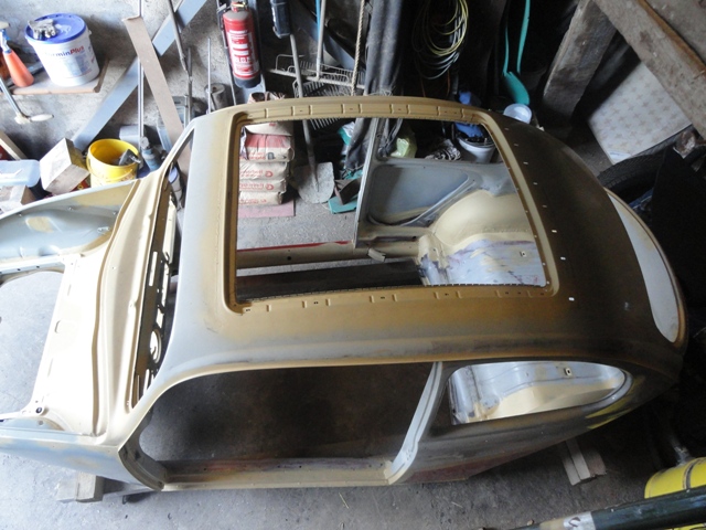

ich habe da mal eine Frage. Gerade bin ich dabei einen 67'er Sparkäfer mit einen originalen Golde Faltdach nachzurüsten. Der einbau ist nicht das Problem, ist mein 2. Faltdach, welches ich einbaue. Was neu ist, ist das der Innenhimmel durch das Faldach recht klein ausfällt, oder besser gesagt vom Standardhimmel nicht viel übrig bleibt.

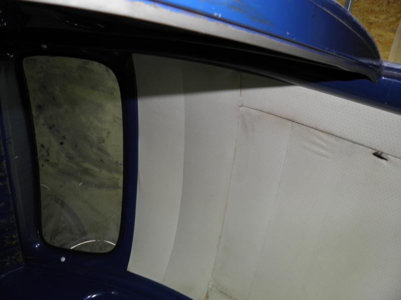

Hallo Landy74
Es ist zwar schon was her, das du Bilder vom Himmel eines Sparkäfers mit Faltdach gesucht hast!
ich hoffe es ist noch nicht zu spät.
Die Bilder stammen von meinem 1300er Sparkäfer Baujahr 8/66 mit Faltdach
Gruß Jens
Gruß Jens

Re: 67'er Standardhimmel mit Faltdach
Hi Jens,
super, geau das hab ich gesucht. Danke. Damit kann ich dann mal zum Sattler.
Gruß Wolfgang
Gruß Wolfgang
Ja, das muss ich eh machen. Dadurch das das Faltdach nachträglich eingeschweißt wurde ist die Befestigung des Himmels im Bereich der vorderen Ecken etwas anders zu fertigen.
Wenn muss es also vor Ort beim Sattler gemacht werden.
Soweit werde ich aber erst im Herbst sein. Bis dahin muss er ohne Innenhimmel auskommen. Aber beim Standart ist das ja kein Porblem.
Gruß Wolfgang
Gruß Wolfgang
