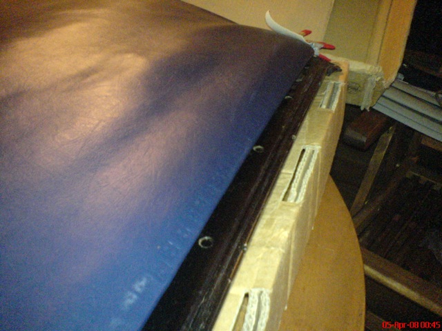

hab die Bilder gerad noch auf meiner Platte gefunden.. hab das Dach wegen dem Riss (siehe 1. Bild) neu bezogen
altes Dach anschleifen

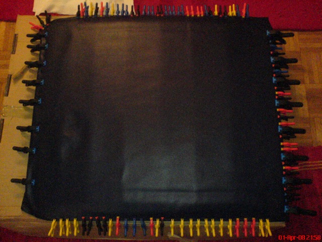

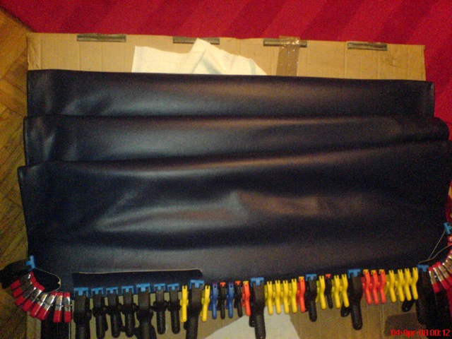

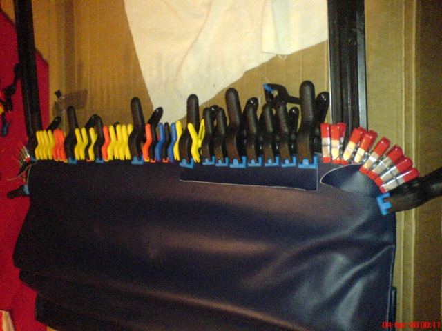

Kleber auftragen und ablüften lassen, neuen Bezug auflegen und mit Klammern in Position halten

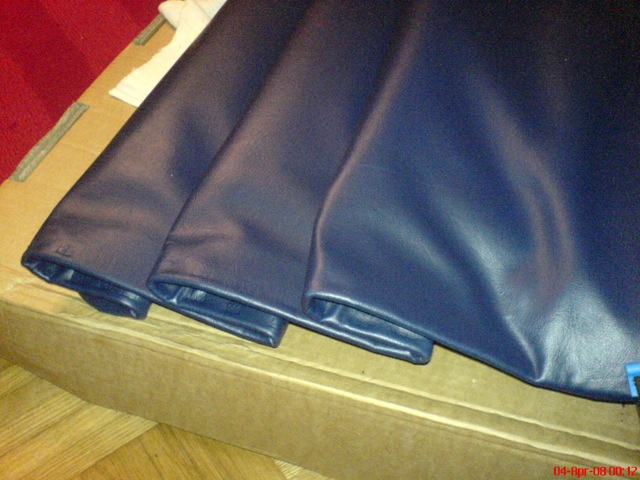

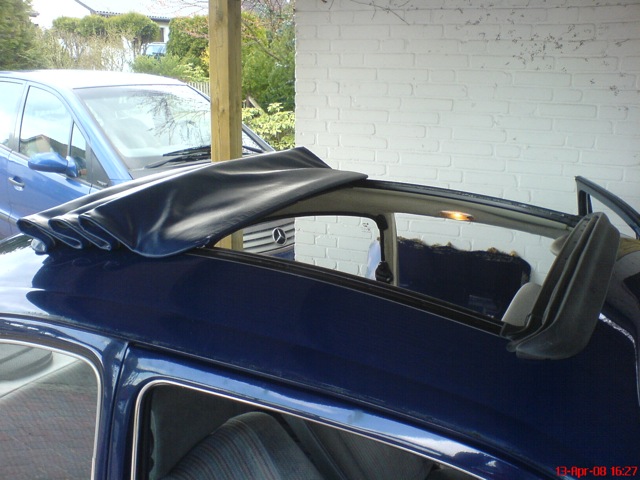

die Ecken sind besonders aufwendig, hier Reste zwischen die Klammern legen und Abdrücke zu verhindern (siehe Bild 4, die gehen bei Wärme/Sonnenlicht aber wieder raus)
Schon ganz gut in Form

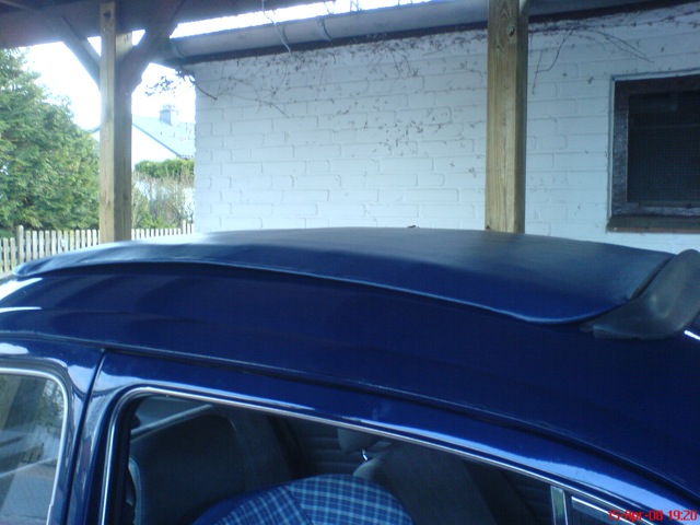

Auf dem Auto
und nach ein paar Wochen, alles hat sich gelegt und die Abdrücke sind wieder weg..
Hinweis: beim Kleber auf "WÄRMEFEST" achten, sonst löst dieser sich bei starker Sonneneinstrahlung wieder. :(
Das Kunstleder pflegen, sonst bleicht es in den Falten aus...
Für das Auto war diese Methode allerdings ok, Kostenpunkt etwas 30eur, KLammern geliehen..
