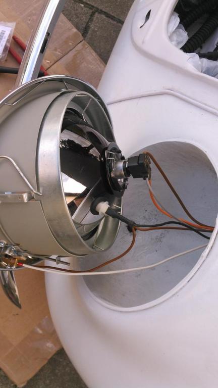

Die Fassung holst du dir aus einem alten Rücklicht und baust sie dir vorne ein.

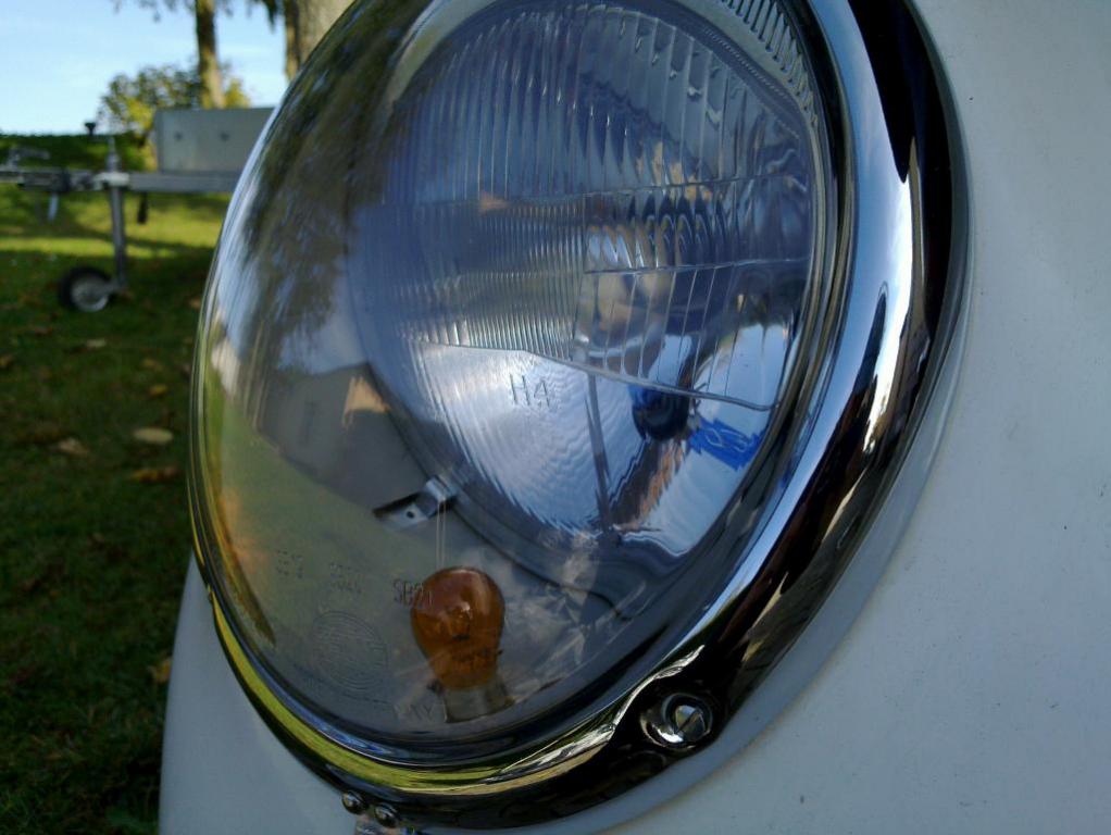

das ist ein US-Scheinwerfer, eigentlich ist dort das Standlichbirnchen untergebracht https://www.csp-shop.de/elektrik/usa-sc ... 0040a.html
das blanke Birnchen im US-Scheinwerfer ist grenzwertig aber Eintragungsfähig. Der Scheinwerfer im Scheinwerfer ist ein 7" mit allen Prüfzeichen (statt des originalen US-Sealed Beam-Scheinwerfer's)

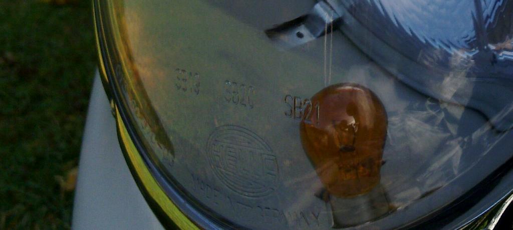

beim orangen Blinkerbirnchen muss dann der Prüfer gewillt sein, am sichersten ist aber ein Blinker mit Prüfzeichen im Blinkerglas (im Scheinwerfer montiert), wenn dann noch der Blickwinkel passt aus dem der Blinker zu sehen sein soll klappt das im normalfall™ auch mit dem Prüfer. Ich für meinen Teil hab auch an der A-Säule einen Zusatzblinker, das hilft bei der Argumentation :character-oldtimer:
beim orangen Birnchen ist eine Haltenase leicht versetzt
