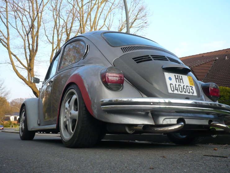

195/45 und 205/45...
- Jubi5.jpg (117.12 KiB) 9382 mal betrachtet

Aircooled Cruiser hat geschrieben:Moin Robert
Ich habe mir noch mal deinen Fred durchgelesen, was ich aber nicht gefunden habe, ist, welche Bremse hast du vorne und TAS? (Ich meinte mal gelesen zu haben, daß du die Dinger sch...e findest)
Und mußtest du hinten die Scheiben reinsetzen, oder hättest du die auch weglassen können? So hättest du dir doch sonst die Kotflügelbearbeitung ersparen können
Hi Martin!
Auf dem Bild ist die ganz normale Scheibenbremse verbaut - mit Porsche Lochkreis. Ich frickel grad an ner anderen Bremse herum, aber das ist dann auch ne andere Geschichte...
Die hinteren Scheiben hab ich druntergelegt, weils gepasst hat und weil ich sie noch mit vorführen wollte. 8J 18 ET 30 passt gerade so eben unter den Serienkotflügel. Die Kanten wirst Du bei 205er Reifen eh anlegen müssen. Ich werds nochmal genau messen geschätzt sind die Serienkotflügel hinten beim Jubi etwa 20-25 mm pro Seite gezogen...
