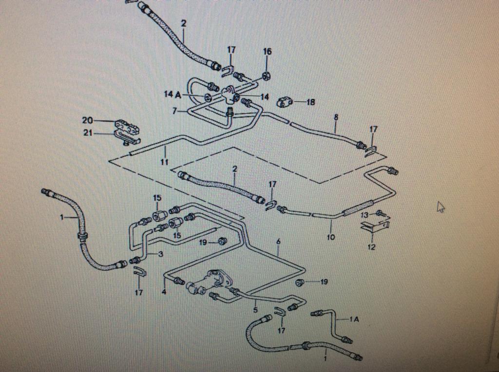

So, irgendwie ist das mit dem 944S2 Hauptbremszylinder komisch.
Laut Porsche Teilekatalog werden die Leitungen in unlogischer Folge angebaut (rechts ist klar, da nur ein Anschluss vorne rechts - links kommt die HINTERE Leitung vorne links; also gegenüber der vorderen rechten - links VORNE kommt nach hinten).
Siehe Bild.
Kann jemand was dazu sagen?
Siehe Bild.
