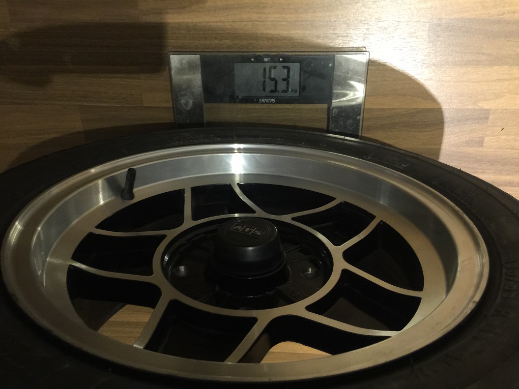

Hallo Leute,ich belächle immer meine US Car Fahrer die viel PS haben und sich dann
10 Zoll Stahlfelgen(Handelscheiben)an die Achsen schrauben.
Habe meinen Junior ein paar 7x15 ATS Stern mit 195/65/15 zu Weinachten für seinen käfer gekauft,
und war erstaunt wie Leicht die sind,leider hab ich vergessen sie ohne Reifen zu wiegen.
Mit Reifen wiegen sie nur 15,3 kg.
Kennt jemand Felgen fürn Käfer die ähnlich leicht oder leichter sind .
Auch Reifen sind sau schwer,wäre doch mal interessant welche Felgen/Reifen Kombi die Leichteste ist.
Also nicht 4 Zoll mit145er Reifen,sondern schon etwas Sportlicher.
Also die Räder meines Juniors sind die Leichtesten die ich kenne.
Kennt einer leichtere,bin gespannt was raus kommt.

Jo, originale Füchse. Und das Gegenstück habe ich auch: Lemmerz in 8J15. Dagegen fühlen sich Füchse an wie aus Styropor...
Ich werde demnächst auch mal auf die Waage gehen.

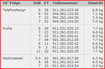

Ich habe da ein paar Gewichte von 15 Zoll Porschefelgen
Noch mehr Felgengewichte ( Porsche ) gibt es auf dieser Seite :
http://www.944racing.de/felgengewichte.php

Interessant Horst.
Aber der Gummi macht noch mal richtig Gewicht.

Hackmesser 4,3 KG Hammer !

Tolle Seite, Elo
Nach sowas habe ich schon länger gesucht!
Jetzt wäre es interessant, wieviel die Gummis wiegen, am besten bei gleichem Abrollumfang.
Und : Hackmesser rules
Ich glaube, ich behalte meine doch . . .

Die 195/65/15 wiegen 9kg +.

hey Horst,jetzt weis ich warum die auf ebay bei meinen Fuchs Felgen mit der Entziffer 01 sich zu tote gesteigert haben.ELO hat geschrieben:Ich habe da ein paar Gewichte von 15 Zoll Porschefelgen
ELO
Erste Serie das wusste ich, aber 4,8 kg meine waren 5,5 zoll.

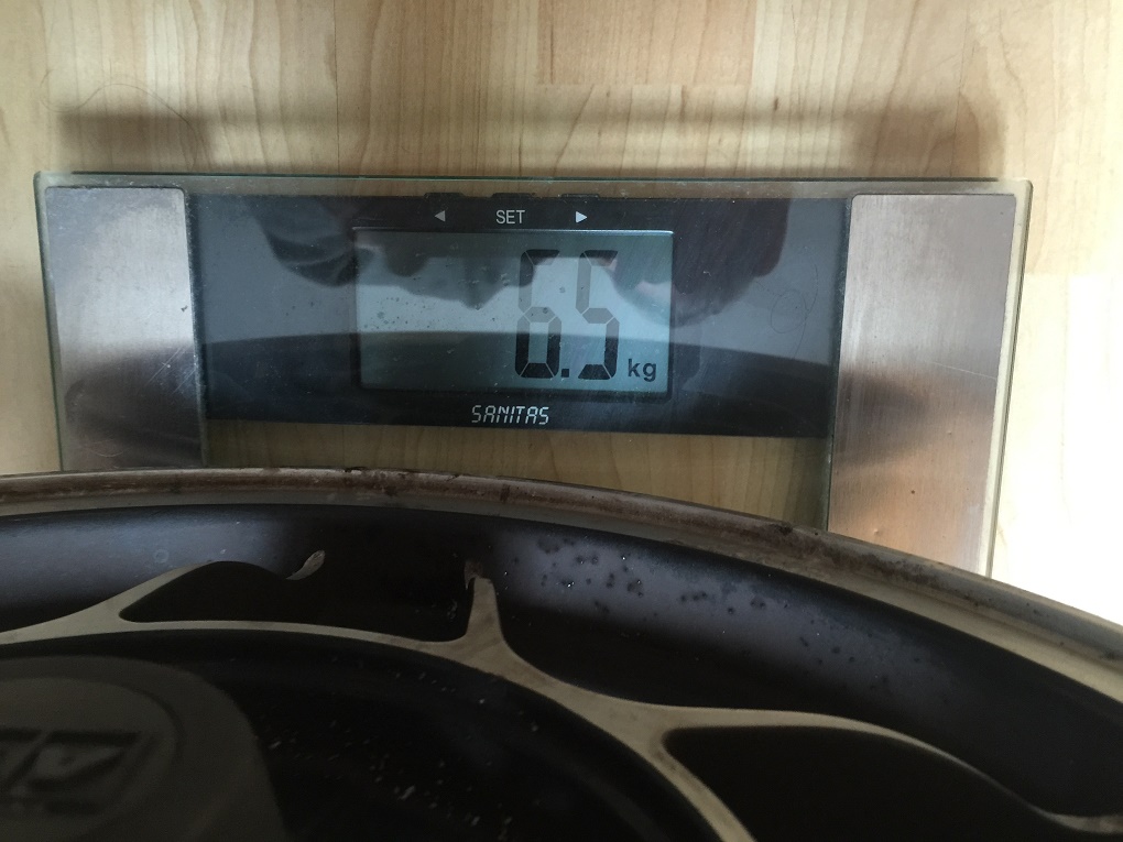

Sorry Armin,hab ich ganz vergessen.
Aber hier das Ergebnis.
ATS 5,5x15 wiegt 6,5 kg
Also so wie es ausschaut sind die Reifen um die Hälfte schwerer als die Felgen.
Heißt am Gummi könnte Mann auch noch sparen.
Fleischi
