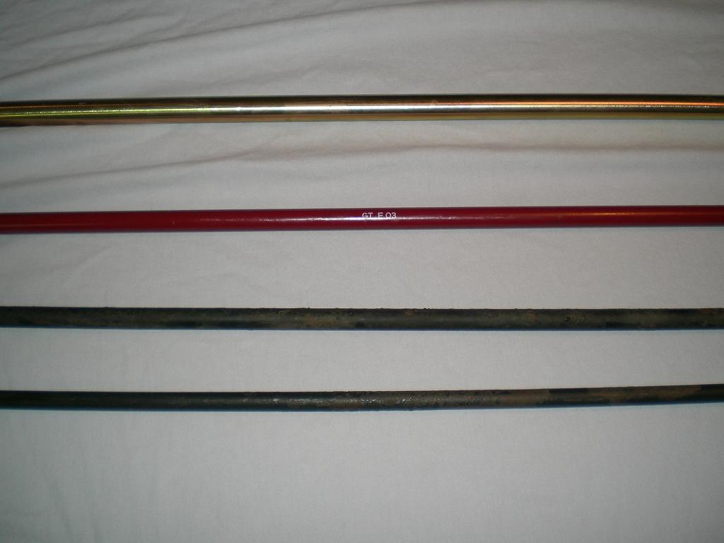

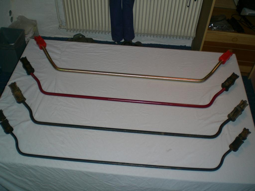

hier mal Fotos aller Varianten im Vergleich:
(von o nach u: 19mm, Tafel,Kübel, Serie;
der 19mm is der für normale Achsen - also nicht extra gebogen für VVA)
Fahre mit VVA und TAS den Tafel von oben montiert : is ganz OK.
Aber mir persönlich bei Kurvenhetzerei noch einen Stückchen zu weich... leider passt der 19mm nicht so richtig von oben :-(

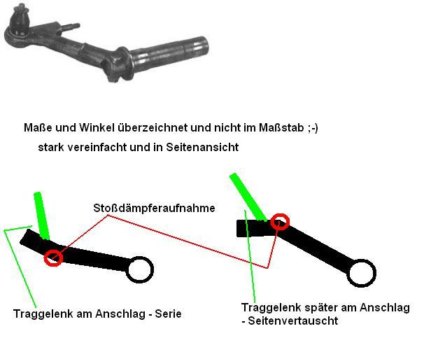

Und hier mal ne Skizze von mir zu den verdrehten Tragarmen:
Über den Sinn und Unsinn kann man auf jedenfall streiten... vorallem da meiner Meinung nach der Vorteil erst zum Tragen kommt, wenn die Tragarme in einem Winkel stehen, der dem Fahrverhalten eh nicht förderlich ist...
Ob die Traggelenkaufnahme konisch ist? weiß ich nicht... Habe aber die Info, das nicht...
