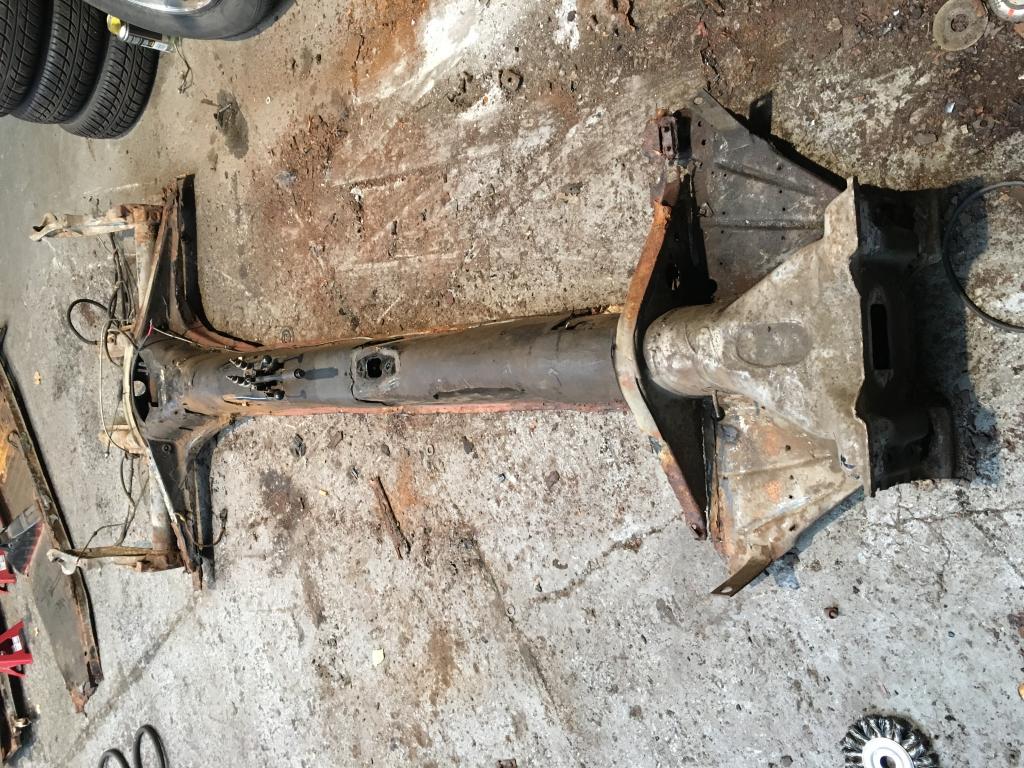

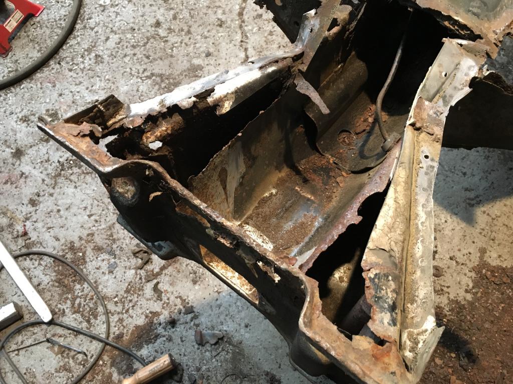

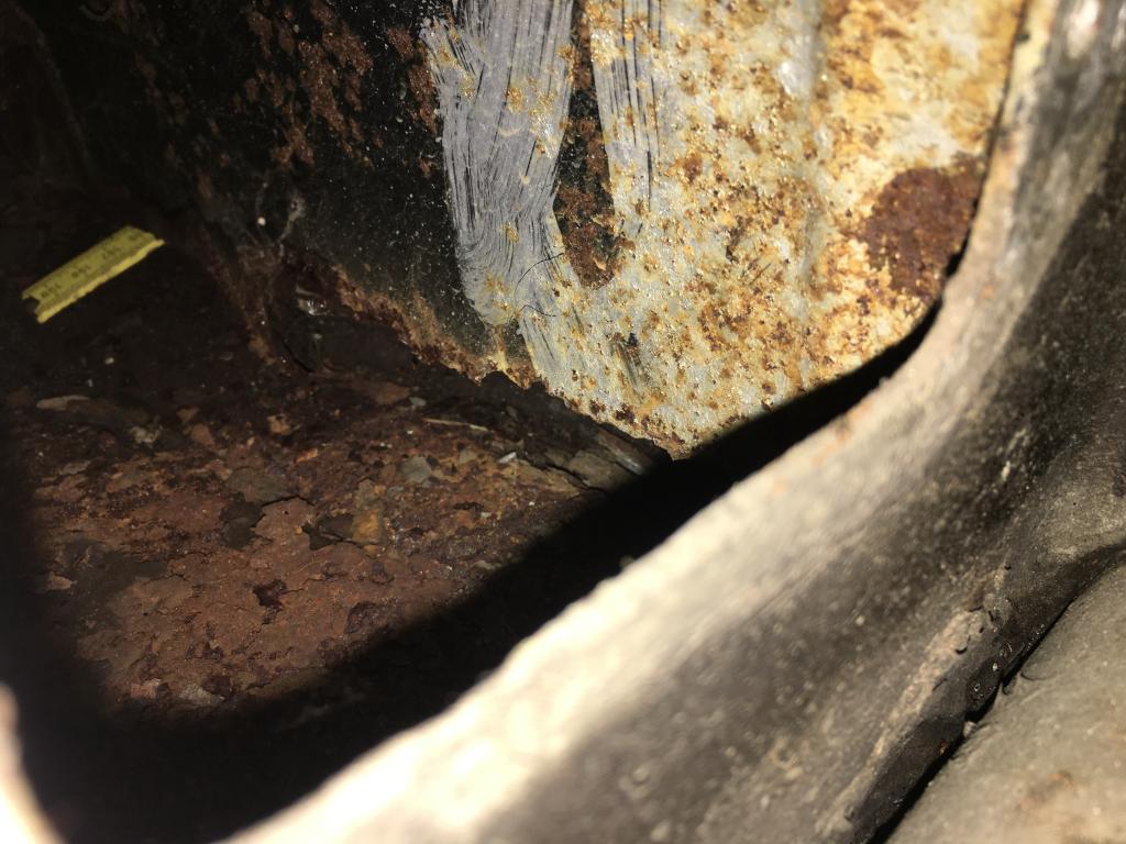

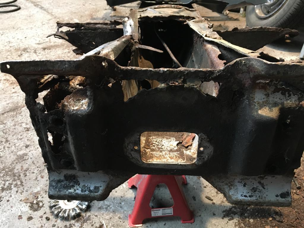

ich restaurieren zur Zeit einen Käfer 1200.
Nachdem ich das Häuschen abgenommen habe ich mir den Rahmenkopf genauer angeschaut.
Dieser ist seitlich weggerostet und auch der Blick von vorne in die Inspektionöffnung zeigte nichts Gutes.
Nun überlege ich den kompletten Rahmenkopf zu erneuern. Hierzu benötige ich eine Lehre.
Gibt es hierzu Zeichnungen oder Maße? Kann man so was ausleihen?
Sonstige Vorschläge?
Viele Grüsse
Thomas

20er
- Beiträge: 300
- Registriert: Mo 22. Okt 2012, 21:21
- Wohnort: Enzersfeld im Weinviertel, Österreich
Re: Käfer 1200 Rahmenkopf tauschen.
Also der sieht doch noch ganz gut aus, den würde ich nicht tauschen. Am schlimmsten ist der Napoleonhut betroffen, den neu und dann vielleicht noch unten das große Deckblech neu machen und gut ist. Kein Verziehen und kein schiefer Kopf. Original ist original...
Sollte der Kopf an der einen oder anderen Stelle doch noch ein Loch haben, ausschneiden und Repblech in der richtigen Stärke einsetzen, das hält.
Mach mal ein Foto von unten und von vorne ohne der Achse.

- Thomas B.
- Beiträge: 273
- Fahrzeug: Zündapp Bella 204
Hast Du das erste Foto gesehen?20er hat geschrieben:Also der sieht doch noch ganz gut aus, den würde ich nicht tauschen. Am schlimmsten ist der Napoleonhut betroffen, den neu und dann vielleicht noch unten das große Deckblech neu machen und gut ist. Kein Verziehen und kein schiefer Kopf. Original ist original...
lg
Günter
Da habe mal ein Foto von vorne in die Revisionöffung gemacht. Unter fehlt am Innenblech im Anschluss an das Bodenblech ca. 1 cm Material.
Oder gibt es hier Reparaturmöglichkeiten ?
Fotos ohne Vorderachse schicke ich im Laufe der kommenden Woche.

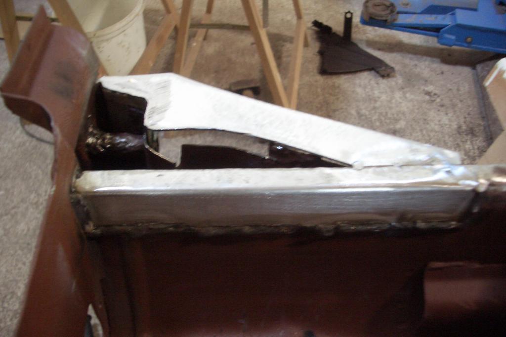

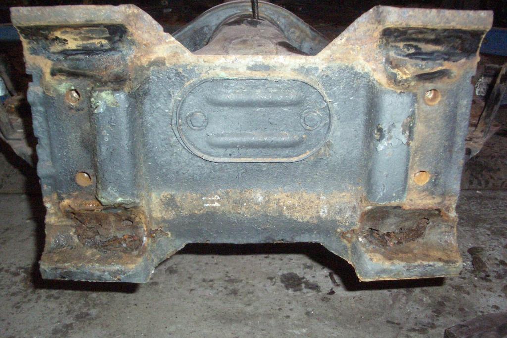

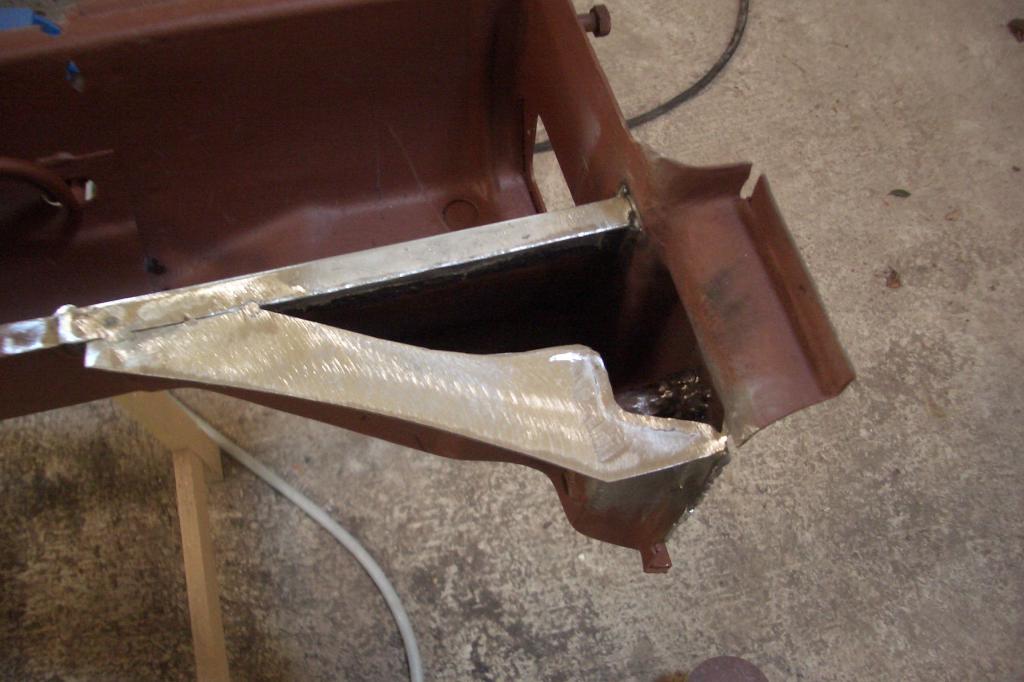

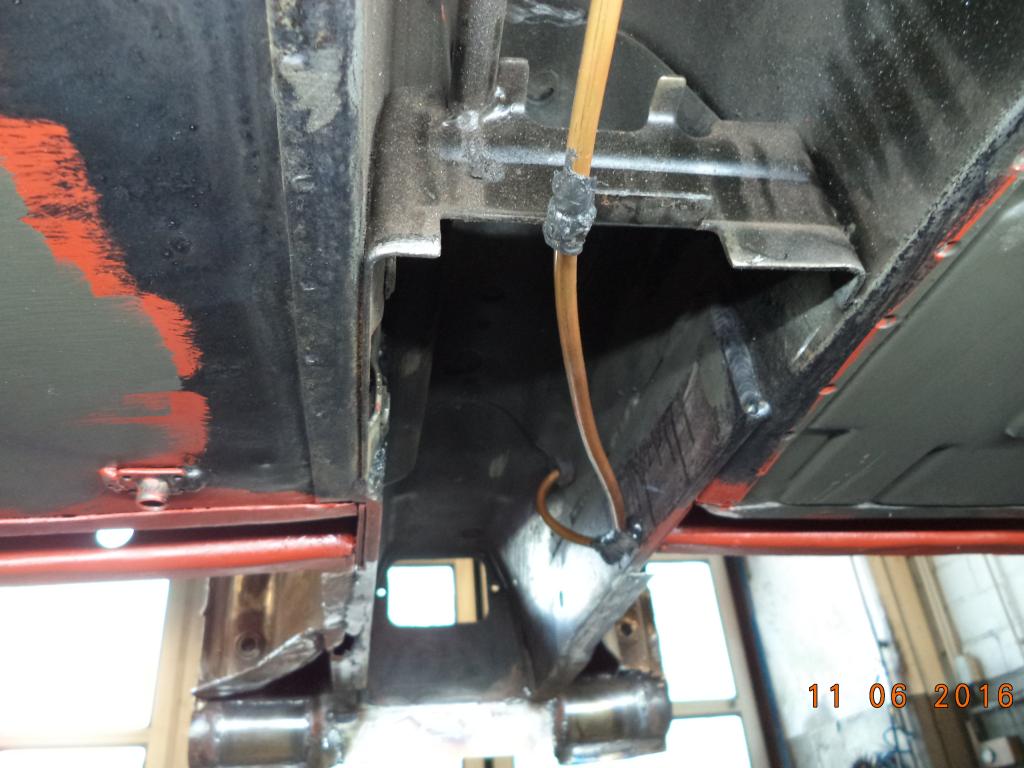

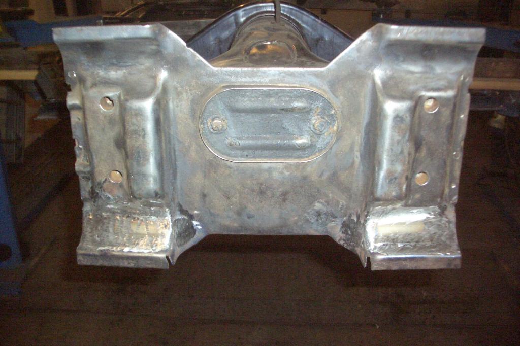

ah, jetzt erkenne ich es. trotzdem kein Problem.
Guck mal (Reihenfolge ist verkehrt):
lg
Günter
lg
Günter

- Thomas B.
- Beiträge: 273
Ja genau so das bei meinem Käfer aus.
Da kann ich mir auf jeden Fall die Arbeit sparen, den gesamten Rahmrnkopf zu tauschen.
Alleine das Ausrichten ist bestimmt mit viel Aufwand verbunden.
Dir Nähte der Reparaturbleche sind bei Dir durchgeschweißt oder ?
Bestimmt wurde hier im Pilgerschritt geschweißt.

- Beiträge: 300
mmh, Pilgerschritt sagt mir nix, aber die Bleche sind recht dick, hab da Abstand dazwischen gelassen und durchgeschweißt, mit Abkühlpausen um den Verzug gering zu halten.
Ich bin halt ein Verfechter davon, möglichst viel Originalsubstanz zu erhalten, da die angebotenen Teile oft nicht die Qualität haben, die ich gern hätte.
Aber die Reparatur dieses Rahmenkopfes war durchaus überschaubar, auch wenn es auf den ersten Blick nicht so aussieht.
Hab noch ein Beispiel angefügt, da war auch noch die Vorderachsaufnahme durch. Auch das lässt sich gut reparieren. Einfach ein Rohr mit dem richtigen Durchmesser und Wandstärke genommen (Auspuff) und passen geschnitten, fertig.
lg
Günter

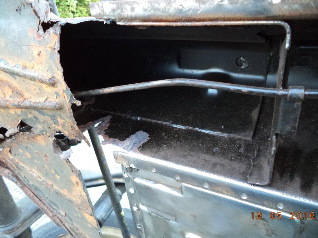

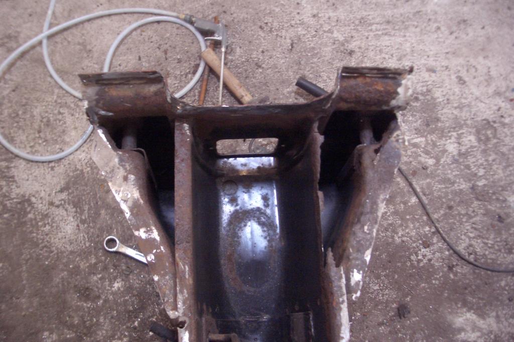

lg
Günter

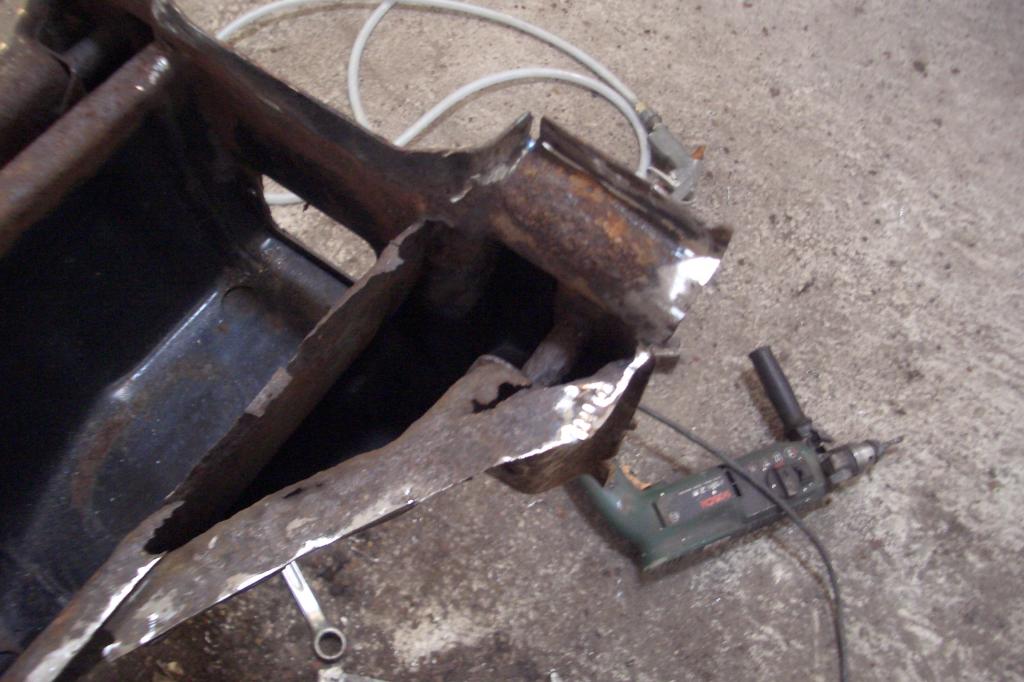

Die Baustellen sind ja auch immer die Gleichen20er hat geschrieben:hey, das Foto schaut aus wie meins
Ich habe die unteren Achsaufnahmen auch mit halbierten Rohrstücken geschweißt. Den Deckel unter dem Napoleonhut habe ich mit Flacheisen "verlängert" Das Achskopfblech war zu kurz und passte nur mit viel Nacharbeit. Das ist dann natürlich nicht "orginal" aber solide und gut schweißbar. Im Rahmen habe ich ebenfalls mit reichlich Flacheisen "aufgebaut" und von aussen mit Blech verkleidet. Das sorgt für eine stabile Basis auf die sich aufbauen läßt.
Der Test auf der Hebebühne mit einer 3 Punkt Anhebung hat das Öffnen der Türen nicht verändert
