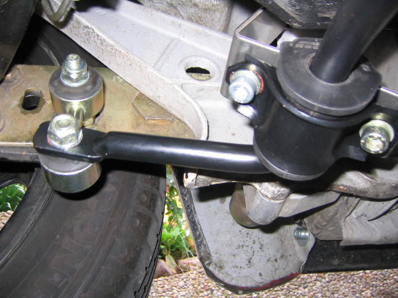

hat jemand von euch ein Foto eines montierten Kerscher Heckstabis? Aus der Montageanleitung werde ich nicht wirklich schlau bzw. passt das irgendwie nicht richtig. Konkret ist mir die genaue Position der Schellen am Achsrohr unklar. In der Montageanleitung steht möglichst weit außen, da kollidiert die Schelle aber mit der Karosserie. Momentan habe ich die Schellen weiter mittig montiert, da wo sie halt Platz haben. Damit die Koppelstangen aber bis zu den Sturzexzentern reichen, musste ich die Halteschellen schief stellen und die Koppelstangen laufen jetzt ca. im 45 Grad Winkel - irgendwie sieht das nicht richtig aus. Wer hat Ahnung und hilft mir auf die Sprünge?

Mach ich Dir am Samstag, wenn ich auf der Bühne stehe

Danke, das wäre nicht schlecht. Da ich aber nur noch diese Woche Urlaub habe, möchte ich versuchen das Ding diese Woche noch richtig dran zu kriegen. Kannst du mir evtl. schon vorher sagen an welcher Stelle die Halteschellen am Achsrohr montiert werden - ich glaube mittlerweile sie müssen wirklich ganz nach außen und die Platzprobleme lösen sich dann durch das nach hinten kippen.

Die sitzen auf jeden Fall aussen.
Zu nem Bild komme ich erst am Wochenende
Wichtig dabei ist, die endgültige Montage darf erst erfolgen wenn das Auto auf allen vieren steht
Ansonsten ruf bei Kerscher an, die beissen nicht

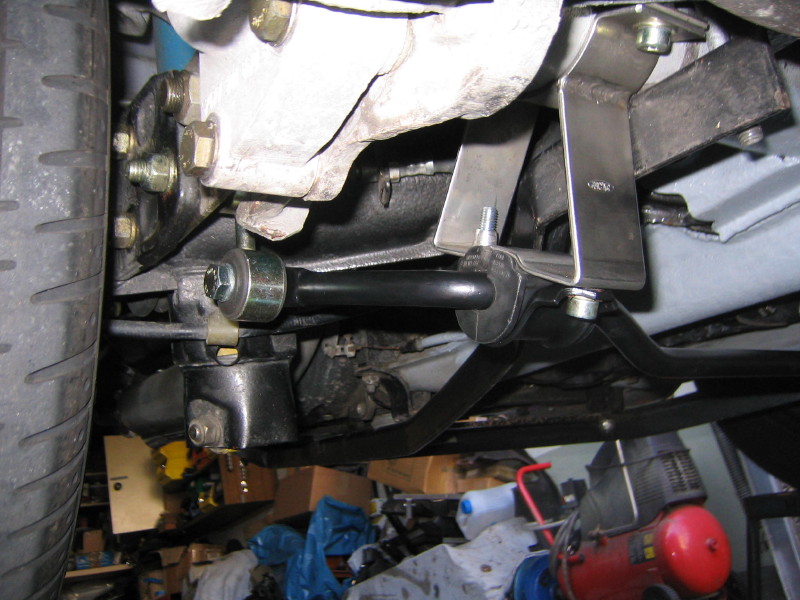

So, ich habe heute noch mal umgeschraubt und die Halter ganz nach außen versetzt, das scheint jetzt besser zu passen. Hier mal ein paar Bilder. Mein Ordnungssinn hatte mich wohl daran gehindert die Halter schräg zu montieren. Ich denke das sollte jetzt passen - oder etwa nicht. Mit der AHK war es übrigens sehr eng, geht aber so gerade.
