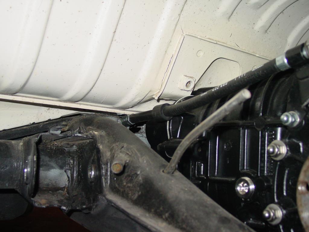

Re: Federbeine hinten, Drehstabdeckel GWD
Jo, is schon knapp da...
Geh da auch noch mal bei.
- 914 001.JPG (75.16 KiB) 12173 mal betrachtet
- 914 002.JPG (78.02 KiB) 12173 mal betrachtet
