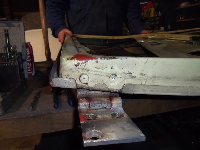

So Krankenhaus habe ich überlebt :D

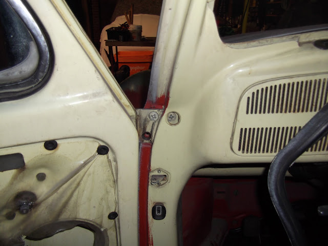

Heute ging es weiter Türscharnier ausbauen :!:
Hier wie versprochen die Fotos:
Als erstes haben wir die Tür ausgebaut:

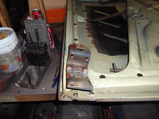

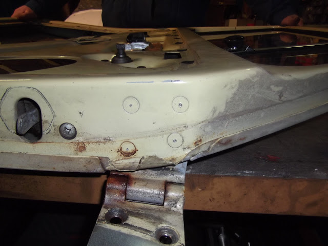

Dann haben wir die Nieten angekörnt, damit der Bohrer nicht verläuft:

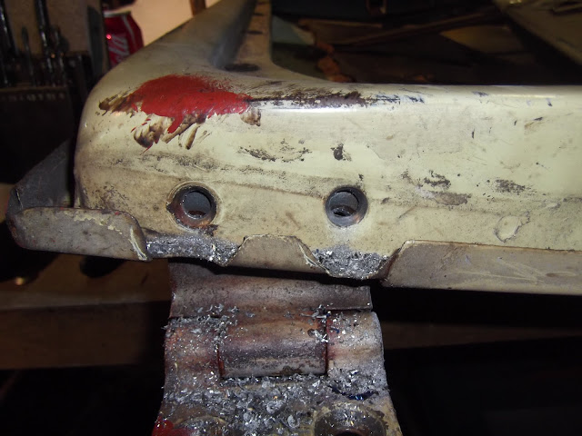

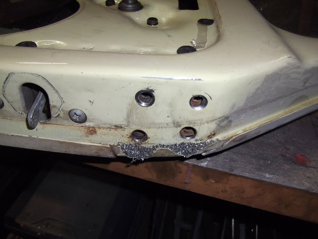

So sieht es aus wenn die Nieten raus sind, an besten geht das im übrigen mit einem 6,5mm dicken Bohrer:
Alle Nieten raus aus dem unterem Scharnier:
Das untere Scharnier:

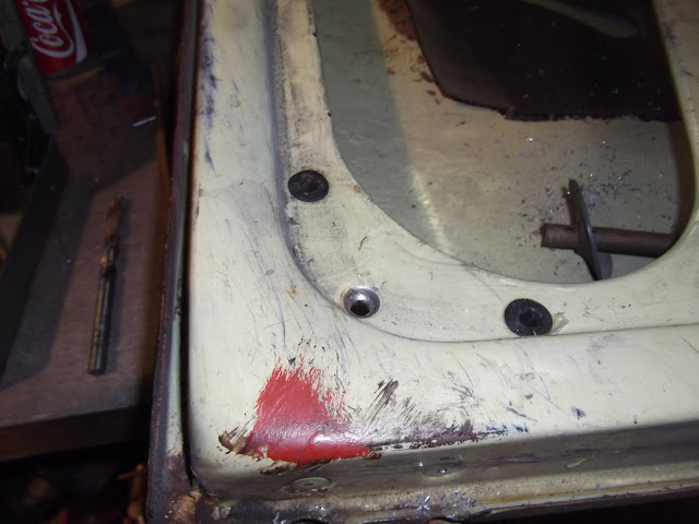

Das gleiche haben wir dann auch beim oberen Scharnier gemacht erst mal ankörnen:
Die Nieten oben sind raus:
Das obere Scharnier braucht ein paar Schläge damit es aus der Tür raus fällt, dieses liegt daran das die Senkung der Nieten im Blech der Tür das Scharnier einklemmen.

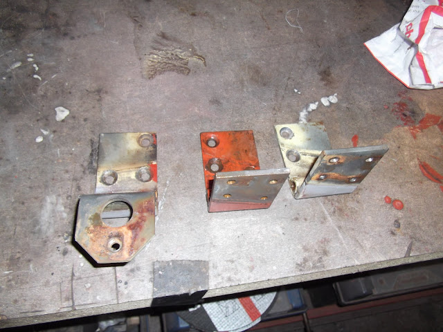

So da sind sie die Scharniere:
Lars jetzt bist Du dran, werde Dir die Scharnier ende der Woche bringen, hoffe nur das Hoffmann die neuen Bolzen bis Freitag geliefert hat.

Ja,
ich werde das Schraubbar machen. Ich muss nur noch mal schauen welche Senkkopfschrauben da an besten passen. M8 würde sich anbieten die Löcher im Scharnier sind 6,5mm groß da könnte man M 8 rein schneiden.
