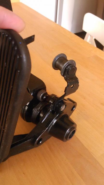

Beiträge: 6693
Re: MFK nicht bestanden wegen wackelndem Gaspedal
zufällig ist gerade meine Pedalerie kurz vor'm Einbau
am roten Pfeil kommt der Gaszug rein
am grünen ist ein kleiner Bolzen, der könnte lose/weg sein oder das Blech vom Pedal ist dort, wie schon geschrieben, weg/gerostet
20160708_003 1024.jpg (31.18 KiB) 5142 mal betrachtet
hier wird der Gaszug eingehakt
20160708_001.1 1024.png (571.89 KiB) 5142 mal betrachtet
20160708_001.2 1024.png (576.08 KiB) 5142 mal betrachtet

Das wäre die neuere Pedalerie, ich habe noch die davor verbaut.
Wäre jetzt interessant welche er im Buggy verbaut hat.
