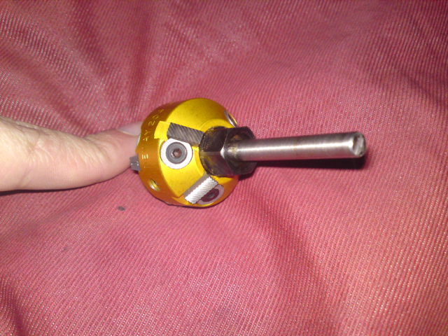

Hey Leute,
wie wäre es denn mit soetwas?
Ist verstellbar ,geht auch für Bleifreisitze,gibts mit verschiedenen Winkeln.
Einfach nen passenden Dorn drehen für die Ventilführung und fertig.
Gruß Matze.

 Betreff des Beitrags: Re: Werkzeug für Ringspalt und Doppelfedern
BeitragVerfasst: Fr 13. Jan 2012, 16:42
Offline
Registriert: November 2011
Beiträge: 60
Wohnort: Reinbek
hier mal mein Ding in Arbeit,ist zwar nur nen Moppedkopf zeigt aber was ich meine.
Mit dem Akkubohrer geht das gut,der ist nicht so klobig/unhandlich,aber ausreichend stark.
Damit hab ich Ventilsitz um nen Millimeter vergrößert,dann Ventil eingeschliffen ging auch fix.
Gruß Matze.
